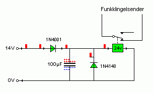

Dann wird wohl das Relais als Summer arbeiten; auch ne Lösung.
Am Gong, so wie er das beschreibt, dürfte Wechselspannung anliegen.
Nicht jedes Relais ist dafür geeignet.

Ich hab das Problem jetzt mit nem normalen Gleichspannungsrelais für 24 Volt und ner kleinen Schaltung gelöst.
Bisher funktioniert noch alles einwandfrei.
Anbei der Schaltplan.
MfG
Paste2k
