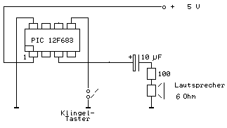

Hallo Leute
Wer kann mir auf die Schnelle helfen. Ich suche eine einfache Möglichkeit das Tonsignal in der angehängten Schaltung zu verstärken.
Vielen Dank

Du könntest den Widerstand verringern, das kann aber dazu führen das der Ausgang des PIC zu stark belastet wird.
Eine weitere Möglichkeit wäre ein simpler Verstärker. Ein TDA7052 liefert dir knapp 1W und kommt mit ganzen drei externen Bauteilen aus.

Der PIC wird sowieso nur eine Rechteckwelle 0-5V am Ausgang produzieren, also könnte man einfach einen Logiclevel-MOSFET als Verstärker hernehmen. Das liefert dann soviel Watt wie du mit der Versorgungsspannung hinbekommst.

Bau dir eine Komplementärendstufe allereinfachster Art aus einem pnp- und einen npn-Transistor:
1) Die Emitter beider Transistoren verbinden, da kommt dann über den Elko der Lautsprecher dran, aber den Widerstand kannst du weglassen.
Für tiefe Frequenzen sollte der Elko eine höhere Kapazität haben, derzeit liegt die untere Grenzfrequenz bei 2kHz.
2) Die Basen beider Transistoren verbinden und ohne weitere Verzierungen an den PIC-Ausgang anschliessen.
3) Kollektor des npn an Plus
4) Kollektor des pnp an Minus
Fertig.
