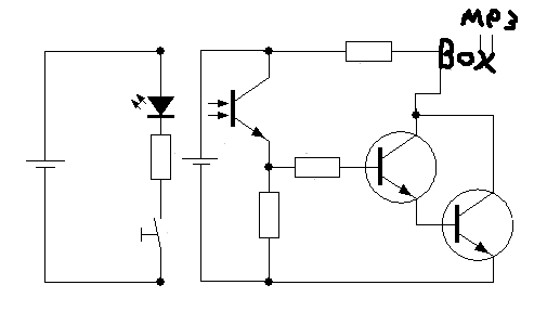

Ich bin neu hier und auch nicht so sehr erfahren was Elektronik angeht.
Ich will zusammen mit einem Kumpel einen Mp3 Player per Infrarot mit Boxen verbinden.
Wir haben uns das so vorgestellt:
Wir verbinden den Mp3 Player Ausgang wo die Kopfhöhrer rein kommen mit einer Sende Diode auf einer anderen Platine wollen wir dann eine Empfänger Diode mit Transistor einlöten, dann noch einen Verstärker der Infrarotsignale mit 2 Transistoren verstärkt und am Ende eine Box die sowohl mit Batterien als auch mit 6v Anschluss funktionieren.
Jetzt sind meine Fragen folgende:
Kann man per Infrarot überhaupt die Musiksignale die aus dem Mp3 Player Ausgang kommen senden oder muss ich den Mp3 Player auf der anderen Seite (dem Empfänger) mit der Box verbinden das ich praktisch einfach nur beim Sender einen Schalter umlegen muss, der Infrarot Empfänger durchschaltet und dann den Strom den die Box braucht liefert?

also um Strom kommst du wohl kaum herum. Ansonsten kann man Audio ganz gut per Infrarot übertragen. Nur so direkt wirds nicht besonders toll werden. Ein bisschen Modulation sollte man schon benutzen, schon um auch beide Kanäle rüberzubekommen. Infrarotkopfhörer machens ja auch nicht anders.

Mit nur 2 Transistoren wird das auch nichts werden.
Die Musik muß auf einen Träger moduliert werden, dann per Infrarot gesendet werden, wieder empfangen, demoduliert und dann verstärkt werden.

Also ich meine dass so das ich den Mp3 Player beim Empfänger an die Box anschliese (mit der normalen Klinke) und dann den sender hinten an eine normale Stromquelle hänge sodass ich den Sender nur noch als Fernbedienung hab. Sodass ich einen Schalter am Sender umlege dass die Sende Led Strom bekommt der Empfänger Transistor schaltet sodass Strom fliest und dann die Box Strom bekommt angeht und dann einfach die musik vom Mp3 Player wiedergibt.

Ich hab ne Schaltung gemacht mit der es vielleicht verständlicher wird

Zu deiner Schaltung, so wird das nichts. Infrarot geht nur ordentlich mit pulsierendem Licht, das eigentlich nur An und Aus kennt. Analoge Audiosignale wirst du nicht übertragen können. Dazu braucht es einer größeren Schaltung (zumindest auf dem Schaltplan) auf beiden Seiten mit denen das Signal vom MP3-Player in ein digitales und auf der anderen Seite zurück in eine analoges umgewandelt wird.

Was bitteschön soll dein "Schaltplan" darstellen? Ich dachte schon die wörtliche Beschreibung wäre absolut unverständlich aber das Bild reisst Alles um.

Ich glaub der Jung versucht uns klar zu machen, dass die Boxen quasi "von alleine an gehen" sobald der MP3 Player an ist.
Also nicht separat an/aus geschaltet werden müssen, korrekt?
Das kannst aber gleich wieder vergessen.
Fernseher geht auch nicht nur mit der Fernbedienung von aus auf an!
Von Standby auf an ja, aber nich von ganz aus.
Und so lange die Schaltung nix Empfängt, also auch nix wiedergibt is quasi Standby.
Dieser Satz keinen Sinn ergibt weil kommas fehlen darin?
Welchen Sinn hat denn eine Infrarotübertragung wenn du den MP3-Player sowieso direkt an die Aktivlautsprecher anschließen willst?
Ich denke du willst die Musik per Infrarot übertragen? Oder soll das jetzt auf einmal eine Fernbedienung werden? Da solltest du dich schon entscheiden.
Auch die würde nicht so funktionieren wie du dir das vorstellst. Damit das so klappt müßte es stockdunkel sein.
Egal was das ganze jetzt werden soll, ohne die Informationen auf einen Träger aufzumodulieren klappt das alles nicht.

Ist mir recht egal ob der Mp3 Player jetzt hinten an der Box ist oder nicht. Ich will nicht umbedingt musik versenden, mir würde eine Ferbedienung vollkommen reichen. Es ist mir auch egal ob es Stockdunkel sein muss oder nicht.
Ich will euch nicht klar machen das die Boxen von alleine angehen sondern dass sie einen Schalter zum an und aus machen haben. Ich tue die Batterien aus der Box und schliese sie mit einem Netzteil an die Schaltung an. Die Boxen gehen natürlich nur an wenn Strom fliest.

ALSO du willst einfach eine LED, wenn die Leuchtet: Boxen an, wenn nicht: Boxen aus. Habe ich das jetzt richtig verstanden?
Dann haben wir nämlich mächtig aneinander vorbei geredet.
Auch wenn für den Fall deine Schaltung schon ehr geeignet ist, so hat sie dennoch zwei Nachteile: Zum einen ist eine ständige Sichtverbindung zwischen Fernbedienung und Empfänger nötig. Sobald jemand aufsteht sind die Boxen aus und Musik ist futsch. Zum anderen gehen die Boxen evtl. auch an, wenn das Umgebungslicht hell genug ist. Da empfiehlt es sich eine Schaltung zu benutzen, die kodiert einen Ein- bzw. Ausschaltbefehl sendet. Von mir aus auch einen Befehl und der Empfänger modelt das entsprechend um.
