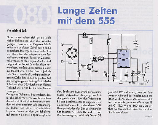

Moin!
Kann der Timer 555 mit folgender Beschaltung funktionieren ?
R1= 2M, R2= 4,7k C=4700µ
ergibt rechnerisch etwa 6500s Ein und 15s Aus.
Danke

Hi Hechtling,
das könnte eng werden.
R1 = 2Mohm und C = 5000µF
So ein großer Kondensator hat einen Leckstrom der u. U. größer ist als der Strom im µAmpere Bereich.
Das die Zeiten mit einem Elektrolyt Kondensator mindestens um +-10% schwanken weißt du?
mfg Esko
BID = 483490
Besser nicht.
Der Widerstand kommt schon sehr in die Größenordnung des Isolationswiderstands des Elkos und dieser ist schlecht definiert und ausserdem sehr temperaturabhängig.
Ausserdem ist die Kapazitätstoleranz von Elkos von vornherein recht gross.
Besser als der 555 eignet sich der 7555, der ein CMOS-Chip ist und den Einsatz viel größerer Widerstandswerte und damit von Folienkondensatoren erlaubt.
Aber auch das ist keine schöne Lösung, weil man es dann rasch mit Feuchtigkeitseinflüssen auf der Platine zu tun bekommt und ausserdem sind Widerstände im GOhm-Bereich nicht billig.
Derart lange Zeiten macht man besser mit Zählern, die einen höherfrequenten Oszillator herunterteilen.
Kleine Mikrocontroller eignen sich dafür hervorragend, aber es gibt auch einen Timerchip, der auf dieser Basis arbeitet. Leider ist mir dessen Bezeichnung momentan entfallen.

Das Thema wurde hier schon behandelt:
https://forum.electronicwerkstatt.d.....5.JPG
P.S.
Man kann die Zeiten auch verlängern, in dem man zwei Timer nacheinander triggern läßt und so die doppelte Zeit erreicht.

Danke Esko und perl, habe sowas befürchtet.
Es kommt nicht auf extreme Genauigkeit an, eher unkompliziert und preiswert.
Anwendung sollte die Schaltung mit nachgeschaltetem Inverter und Relais an einer Zirkulationspumpe für Trinkwasser finden. Die über die Heizungssteuerung mögliche Programierung ist wegen ständig unterschiedlicher Nutzungszeiten ungeeignet. Daher wird die Pumpe per Taster mit Nachlaufschaltung genutzt. Zusätzlich soll die Pumpe automatisch aller 2-3h für etwa 10s laufen um einem Festfressen zu begegnen.
Es gibt wohl Zeitschaltuhren die solche einstellbaren Impulse liefern können, sind aber zu teuer, deshalb wollte selber Hand und Lötkolben anlegen.

NE 555 ist schon gut, in Verbindung mit einer billigen Schaltuhr (3,99€) müßte es doch funktionieren. Die lange zeit macht die Schaltuhr, die kurze Zeit übernimmt der NE555.
BID = 483507
Zur von Otiffany geposteten Schaltung:
Ich fürchte, dass auch diese Lösung nicht anständig funktioniert.
Zwar kann man das R*C Produkt reduzieren, und mit etwas Glück liegt die eigene Zeitkonstante des Elkos bei Tagen (ist aber von der Vorgeschichte und der Temperatur abhängig), aber den Eingangsstrom des 555, der immerhin zwischen 20 und 100nA liegt, wird man so nicht los.
Mit einem 7555 und Folienkondensatoren hingegen, könnte diese Schaltung akzeptable Eigenschaften aufweisen.
Übrigens böte es sich an, anstatt die Impulse aus dem Netz zu nehmen, einen zweiten 555 mit deren Herstellung zu beschäftigen.

Ich habe mir mal meine digitalen Schaltuhren angesehen. Die kürzeste Schaltzeit beträgt eine Minute.
Wie ich schon schrieb, die einfachste Schaltung mit dem NE555, ein kleines Netzteil mit Trafo und ein entsprechendes Relais am Ausgang und schon läufts.
Der Timer wird vom Einschalten der Schaltuhr getriggert und hält das Relais für 10 Sec. Dann ist es egal, wie lang die kürzeste Einschaltzeit der Schaltuhr ist.

Ich tät auch mal im Baumarkt nach ner Schaltuhr mit möglichst vielen Programmspeichern suchen aber wenns Selbstbau sein soll, dann den 555 etwas schneller takten lassen und z.B. mit 4017 dahinter den Takt runterteilen. Mit einem 4017 kann man schonmal bis zu 10 teilen und man kann auch mehrere davon hintereinanderschalten.

Ich habe mir mal die Mühe gemacht, die Schaltung mit dem NE 555 für dich aufzubereiten.
Den Trafo schaltest Du mit der billigen Schaltuhr ein. Der Einschaltstromstoß triggert den NE555, das Relais zieht für eine einstellbare Zeit an und schaltet deine Pumpe für diese Zeit an.
Alle drei Stunden wiederholt sich der Vorgang bis ins unendliche, wenn es sich bei der Schaltuhr um eine 24 Std. Uhr handelt.
BID = 483726
Noch nicht nachbauen, steckt noch ein Fehler drin: Beim Abschalten könnte erneut die Triggerung erfolgen. Da muß noch ein kurzer Reset gesetzt werden. Das muß ich noch ergänzen; komme aber nicht gleich dazu.

Ich habe die Schaltung noch einmal überarbeitet, aber so richtig glücklich bin ich nicht damit. Sie wird zwar funktionieren, aber die Tatsache, daß ich Kleinspannung und Netzspannung auf ein Relais gelegt habe gefällt mir nicht wirklich; aber irgendwie hindert mich der Weihnachtsstreß am Denken. Vielleicht hat Jemand eine bessere Idee?
