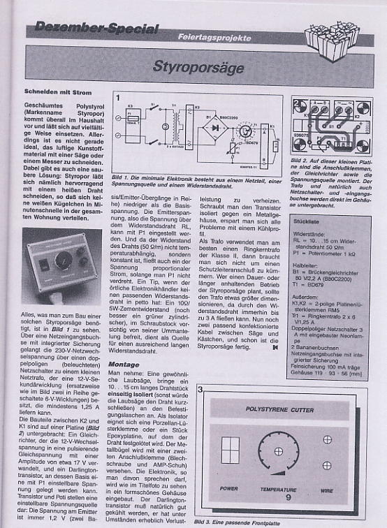

Moin zusammen.
Auch wenn zu diesem thema schon viel hier geschrieben wurde, hab ich noch keinen rechenweg herauslesen können.
Ich bau gerade einen heiss- oder besser gesagt
styroporschneider. Das grundgerät ist soweit fertig, nun fehlt mir "nur" noch die elektronik.
Verwenden möchte ich:
-ein 24v netzteil
-ein poti zum regeln
-als schneiddraht isachrom 5,65ohm/m, 1,11ohm mm²/m bei 20grad, 1,16 bei 300
-die länge des drahtes im eingebauten zustand ist 35cm
-zum schneiden müsste der draht auf ca 500-600 grad geheitzt werden (vermutung)
Nun meine fragen
Wie kräftig müsste das netzgerät sein ?
Welche anforderungen müsste das poti erfüllen ?
Wie könnte ich mir das selbst ausrechnen, falls ich zb. konstantan verwenden würde ?
Vielen dank schon mal
Mfg marcel

Hast Du auch das gesehen?
https://forum.electronicwerkstatt.d.....rs_ge

Das hab ich schon durchgelesen, löst aber mein problem nicht.
In der anleitung wird ein 10-15cm langer daht mit 50ohm/m verwendet.
Mir geht es um den rechenweg, wie im anfangspost beschrieben.

Aber bei seinem Draht (10 cm länge)und 24V käme man auf einen Strom von ca. 42A und eine Leistung von gerade mal 1kW . Er sollte Hochohmiger werden um den Trafo nicht im (fast) Kurzschluß zu betreiben.

Sofern ich um diese Zeit noch hinreichend wach bin (eher nein), brauchst Du für 500K Übertemperatur rund 4A.
Der Draht (35cm) hat dann ~ 2,17 Ohm
Warum das (vielleicht ) so ist, steht in dem Dokument hier
http://www.isabellenhuette.de/de/technische-daten-legierungen/
drin.
24V Netzteil ist unpassend. Mach' den Draht was länger, dann kannst Du evt. 12V nehmen.
