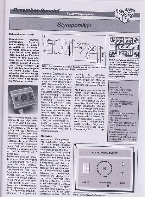

Bin elektronisch fast nicht vorbelastet und hab deshalb auch eine Anfängerfrage:
Ich will mir einen Styroporschneider bauen und habe dazu diesen Transformator aus einer alten Lampe ausgebaut (siehe Bild, hoffe man kann alles notwendige lesen).
Der Trafo ist natürlich viel zu stark und der Widerstandsdraht wird viel zuviel Strom ziehen bis er oder der Trafo eben durchbrennt. Der Strom muß also geregelt werden.
Ist die Frage wie. Ich denke mir ich könnte vor dem Trafo einen handelsüblichen Dimmer einbauen, oder evt. auch nach dem Trafo einen 12 Volt Poti.
Aber kann ja sein, dass das mit diesem Trafo eh nichts werden kann.
Kann mir da bitte jemand weiterhelfen?

das ist KEIN Trafo sondern ein Schaltnetzteil und mit nem Dimmer davor wirds wohl auch nicht funktionieren.

Steht aber drauf: electronic transformer.
Gut. Hab mich bei Wikipedia schlau gemacht und mit einem Schaltnetzteil wird die Idee mit dem Dimmer wohl nicht klappen.
Wie sieht es denn mit einem 12 Volt Poti aus? Macht das Sinn.
Oder kann ich die Idee mit dem Schaltnetzteil canceln?
Sicher nicht.
Du kannst die Stromstärke aber über die Länge des Heizdrahtes, evtl. etwas davon vorschalten (wird heiß!!), einstellen.
Nein, das Teil ist stark genug, aber es kommen eben stets nur 12V heraus.
Dicke, Länge und Material des Heizdrahtes muß man dementsprechend auswählen.
Außerdem ist das nichts für den Dauerbetrieb, denn durch die Verwendung der nicht vorgesehenen Leiterschleife, verursachst du evtl. Funkstörungen.

Mit einem Poti regelt man Spannung; der Strom stellt sich nach dem ohmschen Gesetz von selbst ein. U/R=I, wobei der Heizdrahtwiderstand in Reihe mit dem Potiwiderstand in der Rechnung verwendung findet. Natürlich kann man ein Poti dafür verwenden, wenn man genügend Geld hat ein entsprechend großes Poti zu kaufen!
Eine Elektronische Regelung bietet sich hier eher an.
Schau mal hier:
https://forum.electronicwerkstatt.d.....rs_ge

Schau mal hier:
So geht das mit dem vorhandenen elektronischen Trafo aber nicht.
Als erstes wird der Brückengleichrichter abbrennen, der Trafo evtl. kurz danach.

Also, wenn ich den Vorschlag aus der Elektronikwerkstatt richtig verstehe, dann wird zwischen Trafo und Poti ein Transistor geschaltet und je nach Poti Stellung wird überschüssiger Strom von dem Transistor einfach über Wärme verbraucht.
Stimmt das soweit?
Hatte bislang das Verständnis, dass ein Poti sozusagen ein einstellbarer Widerstand ist, der eben nur einen gewissen Strom durchläßt.
