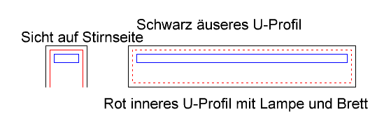

Wie die Frage schon sagt, möchte ich gerne ein Art Stromschiene für die LED Leuchte selber bauen. Das Prinzip dahinter ist folgendes:
Ich habe mir gedacht ein Aluminiumprofil (U-Profil) zu nehmen (welches ja den Strom leitet) und an dieses Profil wird dann nach einen Wandler 12V angelegt.
Eine LED Lampe wird auf einen Brett verschraubt, welches ebenfalls in einen Alu Profil (U-Profil) steckt. Die Drähte der Lampe sind nun mit dem Aluminiumprofil vom Brett verbunden. Wenn ich nun diese Profil mit Brett und Lampe, in das Profil mit dem Stromanschluss stecke, dann sollte die Lampe leuchte. Jedoch habe ich das Problem, dass ich in diesem Fall keinen Nullleiter habe. Ist sowas umsetzbar und wenn ja was sollte ich dazu beachten oder welche anderen Möglichkeiten gibt es.

Da wirst du wohl Deine U-Schienen der Länge nach durchsägen müssen. Nebenbei LED wollen Gleichstrom und da gibt es einen Pluspol und einen Minuspol! Die LED-Streifen haben nicht umsonst Anschlüsse für die Stromversorgung.

Natürlich wären auch Steckverbindungen denkbar, aber die Aluschiene brauche ich als Steckprinzip.
Hier mal ein ganz grobe Zeichnung was ich meine.

Rafikus
Beiträge: 4248
Wenn Du von Aluminiumprofilen schreibst, dann meinst Du wahrscheinlich eloxierte Strangware.
Das Problem dabei ist, dass die Eloxalschicht so gar nicht gut leitend ist. Zwei solche Profile ineinander gesteckt ergibt keinen guten Kontakt.
Rafikus
BID = 964036
Selbst wenn es nicht Eloxiert ist besteht immer noch das Problem, dass Aluminium relativ schnell oxidiert, und es mit einem guten Kontakt dann eh nicht mehr weit her ist.
Apropos guter Kontakt, der wäre bei ineinander gelegten Profilen wohl eh unter aller Sau. Wenn schon mit Profilen gearbeitet werden soll, sollten federnde Kontakte eingebaut werden (vgl. EMV-Dichtung: http://de.farnell.com/webapp/wcs/st.....htung)
Diese sorgen neben der guten elektrischen Kontaktierung auch noch für mechanischen Halt.

Also eigentlich hatte ich mir das so vorgestellt wie im ersten Bild dargestellt, nur das jetzt der Kontakt/Stromübertragung nicht über die Profile, sondern über die Lüsterklemmen Stecker laufen könnten.
Das bedeutet es würde wie folgt aussehen:
In einen 1. U-Profil sind zwei Löcher gebohrt, in welchen die Steckverbindung der Lüsterklemmen platziert sind (von hinten), welche mit dem Strom verbunden sind.
In einen 2. U-Profil ist ein Brett reingesteckt, auf dem die Lampe befestigt ist. Diese Lampe ist mit den Lüsterklemmen verbunden, welche auch durch zwei Löscher
in diesen Profil gesteckt sind. Dann kann man diese 2.U-Profil mit den Brett in das 1.U-Profil stecken und gleichzeitig damit die Lüsterklemmen verbinden.
Anbei eine kurze grobe Zeichnung. Was meint ihr?
