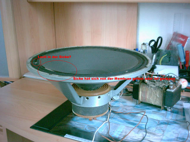

Also ich möchte für mir so nen schöne, nennen wir es mal Soundbox selber basteln!
Ich hab von nem Bekannten ne alte Box bekommen...
die ist so ungefähr 1,50m groß und hat nen großen und nen kleinen Teller
Jetzt war das Dingen bloß schon verrostet und morsch.
Hab ich mir die Box, mit Gerüst, neugebaut..
Bloß hat mir mein Bekannter erzählt, dass die Box früher mit Strom betrieben werden musste, 180V hat er gesagt
Die Box hatte hinten 2 Stecker, die beide zusammen angeschlossen waren:
Dann waren dort eben noch die beiden Teller:
und ne "doppelte Spule":
Mein Bekannter hat außerdem gesagt dass der große Teller nur läuft, wenn beide in Reihe geschaltet sind und irgendwas muss man noch überbrücken
Jetzt hab ich das ganze Zeug hier zu liegen, ne fast fertige Box und weiß leider nicht wie ich die Teller klemmen soll, mit Spule oder ohne und was ich überbrücken muss ?!
PS: Ich will dann noch nen Klinkenstecker (für Gitarre) anschließen und das Ding soll logischer Weise ohne Strom laufen! (soll ja kein Verstärker sein, sondern einfach nur ne "Box"! Außerdem hab ich den kleinen Teller mal an meine Anlage mit angeschlossen und der funzt!

Auf den Fotos sehe ich einen Übetrager, evtl. aus einer 100V ELA Anlage, und zwei Lautsprecher, wobei der Tieftöner (der größere von den beiden) defekt ist, da sich die Membran von der Sicke abgelöst hat.
Das ganze ist schon etwas älter, schätzungsweise 50er 60er Jahre. Scheint, der größe nach zu Urteilen, aus einer PA (hieß damals Gesangsanlage) zu stammen.
100V Anlagen werden heute noch z.B. für Supermarktbeschallung, in Krankenhazsverteileranlagen usw. eingesetzt. Hat den Vorteil das man verlustfrei lange Leitungen legen und viele Lautsprecher an einen Verstärker hängen kann.
Auf den Fotos kann man nicht alles erkennen. Kommen von dem Tieftöner 4 Leitungen? Dann hat der evtl. eine Feldspule und keinen Dauermagneten. Dann braucht der wirklich eine Betriebsspannung.
Teller habe ich übrigens in der Küche, das sind so runde Porzelandinger wo was zu essen draufkommt.
Deine Gitarre könntest du, selbst wenn die Lautsprecher noch in Ordnung wären, nicht da anschließen. Dazu bräuchtest du dann noch den entsprechenden Gitarrenverstärker.

Also vom großen Teller gehen vier Kabel ab!
woran erkennt man, dass der große Teller defekt ist, ich seh nix!
Kann man das Ding wirklich nicht mehr gebrauche?
Wenn nicht, wo krieg ich jetzt nen neuen Tieftöner her und wie teuer ist so etwas?
Brauch man für die heutigen Tieftöner nen Stromanschluss oder laufen die auch ohne?

Hab ein Bild angehängt und die sichtbaren defekte eingekreist.
Die Membran (das ist wohl das was du als "Teller" bezeichnest) hzat sich von der Sicke (Das ist das flexible Stück zwischen Membran und Korb) gelöst oder die Sicke ist gebrochen. Für einige alte Lautsprecher gibt es Reparatursätze, das reparieren ist aber Präzisionsarbeit und lohnt sich nur für hochwwertige Lautsprecher oder wenn der Originaltyp nicht mehr zu bekommen ist. Das wird z.B. bei Jukeboxen gemacht. stammt der Lautsprecher evtl. ursprünglich aus einer Jukebox?
Evtl. hat die Sicke auch noch ein Loch.
Die heutigen Tieftöner haben Dauermagnete, die brauchen keine Betriebsspannung.
Dein Tieftöner hat warscheinlich eine Feldspule, statt eines Dauermagneten, daher die 4 Kabel. an 2 kommt der Verstärker und an die anderen beiden eine Gleichspannung.
Das kannst du aber ganz einfach feststellen. Wenn es ein Dauermagnet wäre dann würden Eisengegenstände sehr kräftig angezogen.
Einen Verstärker brauchst du für deine Gitarre aber trotzdem
