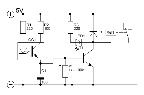

Hallo liebe Leute,
Ich habe ein kleines Projekt begonnen und bin trotz aller Widrigkeiten noch nicht gewillt aufzugeben.
Ich versuche eine Zeitmessung für meine Slotcarbahn selbst zu bauen. Die meisten Eigenbaulösungen funktionieren über den Druckerport oder Joystick Port. Am Notebook habe ich aber leider nichts davon und möchte deswegen mit USB arbeiten.
Als Timer-Software verwende ich Laptimer2000.
Meine USB Schnittstelle ist ein zerlegtes Gamepad.
Die Knöpfe 1-4 werden durch ein Reed Relais ausgelöst.
Ich habe die Schaltung fertig aufgebaut und sie funktioniert fast so wie sie soll.
Mein Problem ist aber nun das USB anscheinend mit 200Hz polling arbeitet. Gamer übertakten anscheinend das USB polling weil sich mit 200Hz einfach nicht genau spielen lässt.
Leider funktioniert das in Win8 nicht mehr und auch in WinXP habe ich es nicht zusammen gebracht.
Weil meine Zeitnehmung auch auf anderen Systemen arbeiten soll möchte ich das ganze nun in der Schaltung lösen.
Ich würde gerne etwas einbauen dass mein Relais für einen kurze Zeit länger festhält als die Lichtschranke unterbrochen ist. Die Autos sind sehr schnell und 1:43er Carrera Go!!! Autos haben auch nur einen Leitstift mit ca. 2mm Durchmesser.
Mein Relais sollte also für mindestens 1/100 Sekunde geschlossen bleiben.
Ideal wäre es wenn ich die Zeit einstellen könnte um herauszufinden ab welcher Zeitspanne die Zählung noch zuverlässig funktioniert.
Doppelzählungen sind kein Thema da das die Software verhindern kann.
Anscheinend kann meine Zeitnehmung mit USB, solange ich nicht externe Hardware zum messen Benutze und nur das Ergebnis an den PC sende, nicht unbedingt sehr genau werden wird aber 1/100 Sekunde reicht mir schon.
(Vielleicht versuche ich das mit der Externen Zähler Hardware und einem eigenen Webinterface als nächstes Projekt)
Hier meine bisherigen Bemühungen (Schaltung im Anhang) und die verbauten Teile.
TCST 2103 ir-slotsensor
Darlington Transistor BD679 NPN
5 V/DC Reed relay
10kOhm 100Ohm Widerstand
und eine LED um zu sehen ob es funktioniert.

Für R2 würde ich 1K nehmen und dann zwischen Basis und Kollektor des Transistors einen Kondensator (100nF-1µF ausprobieren) einlöten.

Der Widerstand sollte deshalb kleiner gewählt werden, damit der Kondensator in der kurzen Zeit schnell genug aufgeladen werden kann. Mit 10K ist die Spannung einfach zu niedrig!
Die Funktion des Kondensators hast Du schon richtig erkannt.

Nein über USB wirst du nie eine genaue Zeiterfassung hin bekommen.
Zudem ist deine Ansteuerung schon von vornherein Schwachfug.
Warum schaltest du den Transistor im Optokoppler und deinen Treibertransistor nicht als Darlington? Dann kannst du an der Basis des 2tenTransistors nach Emitter einen Elko zur Schaltzeitverlängerung parallel mit einem 100 k Poti zur Zeiteinstellung verwenden. Denke mal darüber nach für diesen Zweck einen Raspery zu verwenden, der kann Die Zeitmessung und Aufbereitung der Messzeit an den PC über Usb übertragen. Oder auch gleich selbst auswerten. Das Ganze funktioniert dann auch ohne über den Umweg mit einem Relais! 1:100s mit Relais kannst du eh vergessen. Jedes Relais benötigt Zeit zum Anziehen und Abfallen, dazu kommt noch das die Kontakte prellen.
BID = 956108
Hier mal Deine Schaltung auf sichere Füße gestellt.

Du meinst die Gabellichtschanke Emitter an die Basis des Darlington?
Ist er dann nicht immer an wenn die Lichtschranke nicht unterbrochen ist und ich bräuchte dann noch einen Inverter zusätzlich?

Statt dem Optokoppler habe ich aber eine Lichtschranke (die anscheinend genau umgekehrt funktioniert).
Ich habe es ursprünglich genauso aufgebaut gehabt (Ohne den Elko und den Poti).
Dann ist die Schaltung aber immer an.
R3 brauche ich auch nicht...ich habe so eine tolle 5V BlinkeLED die sogar noch mehr aushält .
Einen Optokoppler habe ich aber auch noch herumliegen...wäre der ein schnellerer Ersatz für das Reed Relais?
Würde es funktionieren wenn ich einen zweiten Darlington nach dem ersten hineinbaue? Dann könnte ich dort den ELKO hinstecken.

Das Relais ist in Ruhe angezogen und fällt nur Kurz ab. Wichtig ist nur das der Impuls einerseits lang genug, aber auch anderseits nicht zu lang wird. Du kannst mit dem Elko und dem Poti die Impulszeit nur verkürzen. Wenn du so wie gewünscht nur die Impulszeit verlängern willst, benutze einfach einen weiteren Transistor zum Invertieren, aber nach T1 mit rund 1 K von Basis zu +5V .
Die Himbeere hat genug Eingangspins um Deine 4 Bahnen abzufragen. Außer der Zeit kann die nebenbei auch noch die Runden zählen.
So um dir die Problematik klar zu machen V = S:t mit deinen Werten hast du 2mm: 0,1s = 20mm:1s also 0,02m:s und so langsam ist kein Auto auf der Rennbahn. Also wird dein Impuls irgendwo bei 0.001s liegen. 200Hz sind eine Impulslänge von 0,005s. Wenn du mal rechnest das ein Relais etwa 100 Schaltspiele je Sekunde schafft hast du auch schon eine Verzögerungszeit von rund 0,01s allein durch das Relais.
Edit: Ein Relais fällt in der Regel schneller ab als es anzieht. Du benötigst aber einen Möglichst kurzen Impuls. Das bedeutet es Reicht wenn das Relais seinen Kontakt öffnet und danach fast sofort wieder anzieht.

Ich habe statt dem Slotsensor jetzt einen 3cm deadstrip aufgebaut und die Schaltung mit dem Elko funktioniert ganz OK mit einem sehr schnellen Auto auf der Geraden.

Hier die Schaltung mit dem Timer NE555:
