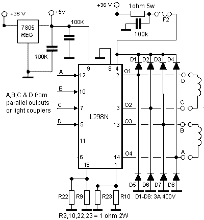

Jetzt habe ich eine Schaltung gefunden die von den Daten her für mich passen würde. Es wird angegeben, das man damit einen Schrittmotor mit 6A und bis 35V betreiben kann.
Jetzt sind mir aber ein paar sachen nicht klar.
Beim Spannungsregler steht 2-mal 100k. Widerstände dürften es doch nicht sein, oder? Sind das 0,1µ Kondensatoren?
Welche Dioden gibt es mit den Daten 3A/400V - Wie heißt der Typ?
Rechts oben haben die eine Sicherung eingebaut. Was wählt man hier(was der Motor hat=Sicherung, träge, flink oder was?).
Es wird zwar geschrieben das man an die Eingänge den parallel Port anschließt, sollte man ihn aber trotzdem absichern, wen ja, wie? Reicht ein Kühlkörper aus? Oder besser Lüfter?
Bisher habe ich sehr kleine Schrittmotoren(gab es mal als Restposten von Conrad - glaube 500mA). Wo bekomme ich ganz billig Schrittmotoren(am besten mit Studentenrabatt :-). Am besten mit Vorsatzgetriebe.
Habe bei Farnell Schrittmotoren gefunden(ab 60EUR aufwärts, aber gut). Alles Bipolare, aber wo ist der Unterschied zwischen 2 - Phasen und 4 - Phasen Motoren.
Es werden wohl keine 6A Motoren angeschlossen, aber 3A werden es wohl werden.

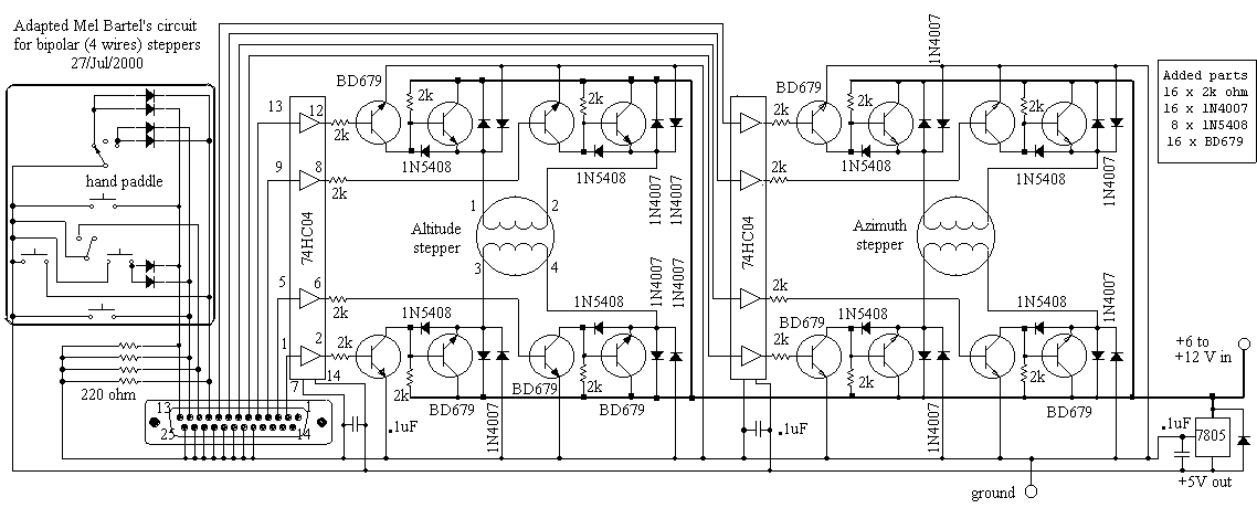

Anbei die Schaltung die ich bisher benutze. Diese bin ich gerade dabei als gedruckte Schaltung zu Entwickeln.
Weiß jemand bis zu einem Strom ich einen Motor hier anschließen kann(BD679). Falls ich richtig gelesen habe kann er zeitweise bis maximal 6 A belastet werden.
Diesbezüglich bin ich ein bisschen skeptisch. Wenn ich die Kaufschaltungen z.B. von Conrad betrachte sind das riesige Geräte(für nur 1,5A) und ich will das "nur" mit Transistoren bewerkstelligen. Oder habe ich da einiges übersehen?
Ein Thema zur Leiterbahnbreite. Ich habe alle Masse und Motorströme 1mm breit gemacht. Die 5V Leitungen 0,3mm. Reicht dies?(35µ Basismaterial). Wie berechne ich die notwendige Leiterbahnbreite?
Kann mit geringem Aufwand die Leistung ausgebaut werden?
Vielleicht nur die Transistoren ersetzen?!?

Bezüglich Deiner Leiterbahnen: Alles viel zu schmal.

Was schlägst Du bzgl. der Leiterbahnbreiten vor?

Zu Deiner Leiterplatte:
Solange Du keine SMD-Teile verwendest, würde ich Dir empfehlen für Signalleitungen eine Leiterbahnbreite und -abstand von 0,4mm nicht zu unterschreiten.
Die Versorgungsleitungen zu den IC's sollten 2..3mm breit sein, Massebahnen auch das Doppelte oder soviel wie möglich. Selbst dann, wenn da scheinbar nur wenig Strom fließt !
Es ist meist auch vorteilhaft Versorgungsspannungen und insbesondere Massebahnen auf der Platine zu gitterförmigen Strukturen zu verbinden.
Für die relative langsamen Signale von und zu den Leistungstransistoren, braucht man die Bahnen nicht so stark überzudimensionieren. Die erwähnten 0,4mm dürfen mit 1A belastet werden, aber weniger ist besser. Ich würde mindestens 1mm/A nehmen, bei Durchkontaktierungen 0,2A pro Bohrloch.
Auch bei bei der Belastbarkeit von Steckkontakten lohnt sich ein Blick ins Datenblatt.

...mit dem L298N. Damit könnte ich eine kleine Platine erstellen,....
Bei den Dir vorliegenden Schaltungen brauchst Du in jedem Fall ein großes Kühlblech, um die Verlustwärme im Stillstand bzw. Langsamlauf loszuwerden.
Fortschrittlichere Schaltungen verwenden Pulsbreitenmodulierte Treiber um die hohen Verlustleistungen zu vermeiden. Damit läßt sich dann meist auch Microstepping realisieren.
Damit Du siehst, was ich meine, habe mal das Datenblatt des L6219 ahgehängt.
Was die Dioden angeht:
Die hatte der gerade da. Sie brauchen nicht mehr Spannung als die Speisespannung auszuhalten, und der Strom ist im Mittel auch relativ gering. Die 1N4001...1N4007 sollte ausreichend sein.
Erst bei hoher Schrittfrequenz würde ich einen schnelleren Diodentyp etwa UF4001...UF4007 verwenden, da die Netzgleichrichter dann doch etwas zu hohe Verluste produzieren.

BID = 35934
Diese Schrittmotoren wollte ich mit der zweiten Schaltung ausprobieren(c_adapted.gif - 2.ter Thread)
Diese Schaltung ist eh falsch. Jedenfalls sind die Wicklungen der Schrittmotore falsch eingezeichnet. Ich frage mich, ob der Autor niemals kontrolliert, was er publiziert. Papier ist ja geduldig.
Wenn Dein Schrittmotor nicht die volle Drehzahl erreicht, liegt das nicht an den Dioden, sondern daran, daß die Speisespannung der Endstufe zu gering ist.
Die Motorwicklung stellt eine Induktivität dar, und damit der Strom schnell auf den Sollwert ansteigen kann, muß die Speisespannung sehr viel höher sein, als diejenige die sich aus dem ohmschen Gesetz ergäbe.
Darüberhinaus wird von dem Moment an, indem sich der Motor in Bewegung setzt, eine Spannung in der Wicklung induziert (Generatorprinzip), die ebenfalls versucht, ein schnelles Ansteigen des Magnetstroms zu verhindern.
Beiden Effekten kann nur durch hohe Spannung an der Wicklung begegnet werden. 30V würde ich durchaus noch als angemessen ansehen.
Auch beim Abschalten kann die Magnetisierung nur dann schnell abgebaut werden, wenn man eine hohe Spannung an der Wicklung zuläßt. Die Dioden verhindern aber, daß die Induktionsspannung der Wicklung größer als die Betriebsspannung +1,4V werden kann.
Auch aus diesem Grund muß die Betriebsspannung möglichst hoch sein.
Natürlich muß dann auch der Rest der Schaltung dafür ausgelegt sein, insbesondere muß die Treiberschaltung dafür sorgen, daß auch im Stillstand, wenn die Spannung an der Wicklung gering ist, der zulässige Strom nicht überschritten wird.
Man macht das am einfachsten, indem man als Schrittmotortreiber Konstantstromquellen einsetzt. Im Stillstand fällt dann bei Nennstrom der größte Teil der Spannung an den Ausgangstransistoren ab.
Die daraus sich ergebende Verlustleistung ist der Grund für die großen Kühlbleche.
Von all diesem Basiswissen in Sachen Schrittmotor ist in der Schaltung von Mel Bartels leider nichts zu erkennen.
