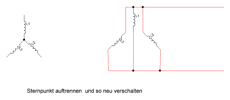

Also soll ich die Streufeldstege mal raus nehmen?
Kannst du machen, aber viel mehr interessieren mich Fotos deines mechanischen Aufbaus und der Elektrodenhalterung.
Was willst du eigentlich schweissen?
Zwei 1,5mm Stahldrähte stumpf aneinander, oder einen Draht stumpf auf eine Blechplatte, oder was?
P.S.:
Das https://forum.electronicwerkstatt.d.....n.GIF gibt einen Kurzschluß, bei dem ich nicht weiß, ob der Trafo oder die Sicherung gewinnt.

Ich nehme diese Sekundarwindungen weg und wickle eine neue einzelne.
BID = 963645
Wieso sollte da ein Kurzschluss entstehen bei einphasiger Primärwicklung ?
[ Diese Nachricht wurde geändert von: der mit den kurzen Armen am 17 Jun 2015 23:15 ]
BID = 963647
Ach ja Wenn du der Meinung bist das in Meiner Zeichnung ein Kurzschluss entsteht. Dann solltest du mal nachdenken Wie die Spannung von 400V auf der Primärseite entsteht! Obwohl an jeder Wicklung nur 230V bei Sternschaltung anliegen!
Möglicherweise, weil es bei Drehstrom eine Phasenverschiebung zwischen den drei Spannungen gibt?
Im Übrigen halte ich deinen aggressiven Ton für völlig unangemessen.
BID = 963650
Sorry Perl
ich habe selber noch mal nachgedacht. Bei Drehstrom rotiert ja das resultierende Feld auf Grund der Phasenverschiebung im Kern. Bei einphasigen Betrieb steht das fest und die beiden anderen Sekundärwicklungen werden da entgegengesetzt vom Magnetfeld durchzogen.(Bei Gleichrichtung unterbrechen die Dioden diese Strompfade). Das habe ich übersehen. Der Gedanke die 3 Sekundärwicklungen anders zu verschalten führt zu keinem sinnvollem Ergebnis. Es bleibt also nur eine Sekundärwicklung zu verwenden mit L und dem Sternpunkt. oder nur eine neue Sekundärwicklung aufzubringen (nur einen Schenkel verwenden).
Edit: Unsinn gestrichen noch ein Denkfehler!
[ Diese Nachricht wurde geändert von: der mit den kurzen Armen am 18 Jun 2015  0:25 ]
So werde ich es machen. Paralell dazu versuch ich noch mein erstes Gerät etwas aufzupimpen.

perl hat am 17 Jun 2015 23:19 geschrieben :
Respekt! Wie ruhig Du den Krampf hinnimmst und auch noch korrigierst.
Ich hätte im Übrigen solche Aussagen von DmdkA eigentlich nicht erwartet...
Da sollte er wohl noch einmal die Grundlagen lernen. Auch mit der Beschreibung dieses Gestammels
Im (Drehstrom)Trafo rotiert nix! Da sind die Schenkel nebeneinander angeordnet. Drei MOTs können vereinfacht auch als ein solcher angesehen werden.
Jetzt hab ich noch ein wenig zurückgeblättert(Hatte vorhin erst ab Seite 7 gelesen)
Die Primärwicklungen sind bei den Schweißmöllern der Einfachheit halber in STern geschaltet. Die Sekundärwicklungen auch. Sonst müsste man immer sechs Drähte zum Gleichriechter legen.
@elko : In den blauen Leitungen kommen immer ZWEI (Kupferlack)Drähte raus. Die sind zunächst mal gegeneinander isoliert. Diese musst Du blank machen und miteinander verbinden und so eine Primärwicklung betreiben zu können(an 230V) Die höhe des Abgriffes kannst Du etwa an der Position ausmachen wo sie aus dem Wickelpaket herauskommt.
Du kannst übrigens versuchen, wenn Du den Wickelsinn beachtest die verschiedenen Wicklungen parallel zu schalten.
NUR in den Mittleren Schenkel die Primärwicklung einspeisen(die Anschlüsse der äußeren isolieren) und die beiden äußeren sekundären gegensinnig zur jetzigen Verschaltung der Mittleren parallelschalten.
Auch nicht!
Die beiden äußeren liefern ja nur die halbe Spannung, weil da nur jeweils der halbe von der mittleren Primärwicklung erzeugte Fluß durchgeht.
Also müssen die beiden äußeren hintereinander geschaltet werden, damit sie annähernd die gleiche Spannung wie die mittlere Sekundärwicklung liefern (kontrollieren!), und diese Hintereinanderschaltung wird dann phasenrichtig zur mittleren Sekundärwicklung parallel geschaltet.
Ebenso kann man übrigens auch mit den Primärwicklungen verfahren.
War das jetzt schwer?

@ powersupply Das Magnetfeld rotiert im Kern des Trafos, bei Drehstrom. Das war ja auch mein Denkfehler! Wird nur eine Primärspule mit Spannung versorgt schließt sich der magnetische Kreis über die beiden anderen Schenkel, die entgegengesetzt zu dem speisendem Schenkel vom Magnetfeld durch flossen werden.
