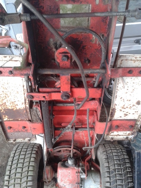

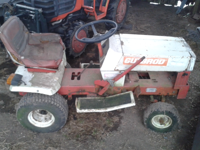

Wir haben uns vorgenommen den kleinen Gutbrod 1010 Bild eingefügt neues Leben einzuhauchen und zwar mit einen Elektromotor.
Der kleine soll im Moment nix weiter können außer fahren und leuchten (nicht glühen) ,
da er nur zum Angeln fahren und Futterholen genommen werden soll.
Ich möchte es aber gleich richtig bauen, da ich nicht 1000mal was an der Elektronik ändern möchte.
Da er in der Hinterachse ein Getriebe (3+1) hat und über eine Keilriemenkupplung Bild eingefügt mit dem Motor verbunden ist, braucht er nur eine Drehrichtung.

Traktor ca. 70Kg

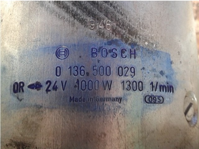

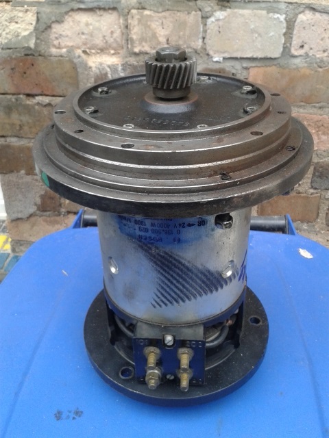

Motor: 24v 1000W 1300U/min ca.32Kg Bild eingefügtBild eingefügt

das ist ein Reihenschlußmotor, vermutlich Fahrmotor aus Gabelstapler oder E-Karre. Bei Reihenschlußmotoren darf die Kraftübertragung nicht über eine lösbare Kupplung oder einen Keilriemen geschehen. Der Motor darf ohne eine Drehzahlreglung nicht im Leerlauf betrieben werden da dann die Gefahr besteht dass er duch zu hohe Drehzahl, als Durchgehen bezeichnet, zerstört wird. So glaube ich dass Du um eine Regelung nicht herkommst. Die Drehzahl von 1300 U/min ist die Nenndrehzahl. Sie hat der Motor wenn er mit 24V versorgt wird und 1000W abgibt. Im Leerlauf oder Teillastbetrieb liegt sie deutlich höher (an 24V).

Ich hab mit der, oder anderen Steuerungen wenig Erfahrung, viel kann ich dazu nicht sagen. Ich fürchte aber der Hersteller geht hier von anderen Motoren aus, als was Du da anschleppst. Das ist ja nun kein Spielzeug mehr. Die genannten 200A können im Anlauf schon zusammenkommen, wenn der Motor sie denn angeboten bekommt. Bei einem Wirkunsgrad des Mot von 70% kommen wir auf einen Nennstrom von ca 60A (bei Nennbetrieb). Allein wenn ich die dünnen Leitungen des verlinketen Reglers sehe bekomm ich Bedenken.
