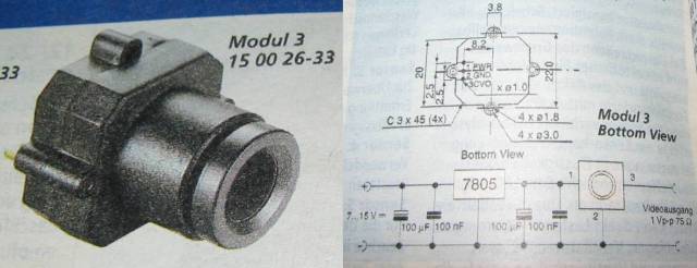

Hallo Leute,
ich habe von Conrad Electronik eine Minikamera (Bestellnr.: 150026-33), die ich an das Fernsehgerät anschliessen kann (A/V Buchse). Nun meine Frage. Ich habe einen alten
15" Monitor, den ich gerne dafür verwenden möchte. Der hat allerdings keinen A/V Eingang sondern einen 15 Poligen Stecker in dem aber nur 12 Pins belegt sind. Ist es möglich das irgend wie zu verbinden? Ein Adapterkabel dazu habe ich noch nicht gefunden.
Gruß lonellones
Hochgeladenes Bild : Gruppe.jpg

zu sme-bbg, ich habe Elkos drann, genau wie in meinem Bildanhang beschrieben.
Zu alpha-ranger, ich werde es noch mal mit dem Monitor versuchen. Kann es sein, dass der C64-Monitor eine gröbere Lochmaske hat und mir das Bild daher zu grob oder grieselig vorkommt? Du sagst was von einem Abschlusswiederstand.
Meinst du so was wie an der letzten Antennendose für Fernseher? Du solltest vielleicht wissen, dass ich von Elektronik nicht all zu viel Ahnung habe. Mir kam da noch die Idee mit einem USB Anschluss, wie eine Webkam, wäre das vielleicht noch eine Möglichkeit? Ich habe mir da etwas vorgenommen, das vielleicht gar nicht so gut funktioniert. Ich möchte nämlich die Kamera in einen dünnwandigen Schlauch stopfen, vorne am Objektiv sollen noch 2-4 weisse LED´s drann. Das ganze soll ein Endoskop werden um an unzugänglichen Stellen Einsicht zu haben. Ich hoffe jetzt lacht keiner.

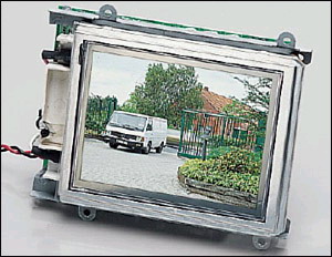

Also ich habe es hier so gemacht
Usb kabel Gekillt und dann daraus die 5V dafür gehohlt..
Wenn du die am als "Diagnostikkamera" verwenden willst wäre es doch ne idee das gesammte mobil zu machen ... oder ?
Als Display würde ich dann sowas nehemn
4"-LCD-Farbmonitor-Einbaumodul
Artikel-Nr.: 68-421-89
www.elv.de
das alles dann schön in nen kleinen Koffer eiggebaut zusammen mit nem kleinen 12V Bleigelaccu und los gehts ...
Hochgeladenes Bild : display.jpg
