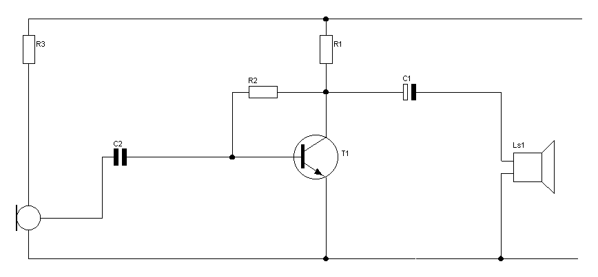

Hallo, erstelle momentan meinen ersten Schaltplan für einen Microfonverstärker...
Ich werde ein Elektret-Microfon (MCE-200) verwenden.
In dem Micro ist eine FET einbebaut, kann ich diesen als erste Stufe in einem Verstärker ansehen?
Das Micro soll eine Vorspannung von 2 V haben, habe daher einen 14k Widerstand berechnet, mache mir jetzt jedoch gedanken darüber...Wird die Spannung aufgrund des Widerstandes an der B-C Strecke nicht noch viel weniger?
Um den Arbeitspunkt aber einstellen zu können muss ich mir ja einen Punkt aus der Kennlinie aussuchen, um welchen ich herum die Schaltung betreiben will. Nach welchem der vielen Diagramme in dem Datenblatt des BC 548 muss ich mich da richten?
Die Schaltung ist nur ein erster Entwurf, ist der Widerstand zwischen + und Kollektor (Ruhestrom) unbedingt nötig oder kann ich auch gleich den Lautsprecher dort dranhängen?
Wie hoch sollte ich den Kondensator zwischen Mic und Basis wählen?
reicht eine Stufe überhaupt aus oder brauch ich noch eine Zweite?
Wiedermal viele Fragen, aber ich hoffe trotzdem, dass man mir alle beantworten kann. Danke im voraus!

Der 14k Widerstand ist an der Stelle total falsch. Diese muss zwischen Mikrofon und Betriebsspannung.

Der 14k Widerstand dient nur zur Spannungs/Strombegrenzung für das MIC!
sonst würde doch die vollen 9 V anliegen.
Ich will nicht allen Leuten und nachäffen, ich will selbst etwas erstellen. Zudem müsste man doch fertige Schaltungen etwas umkonzipieren, weil man am Eingang bei unterschiedlichen Microfonen mit mit unterschiedlichen Spannungen/Strömen arbeitet.

Der eingebaute FET macht nur eine Stromverstärkung (Impedanzwandlung), keine Spannungsverstärkung.
Mit einem Wert von etwa 4,7k bis 10k für die Versorgung des Elektret-Mikrofon macht man eigentlich nichts falsch. Da muss später kaum etwas angepasst werden. Der Widerstand muss nur an die richtige Stelle.

Es ist sehr lobenswert, daß du dir selbst Gedanken machst! Aber das mit dem 14 kOhm-Widerstand kann so nicht funktionieren. Die Reihenschaltung Mikro + Widerstand liegt zwar mit einem Ende an Masse, das andere Ende aber über einen Kondensator an der Basis des Transistors. Dieser Kondensator stellt gleichstrommäßig eine Unterbrechung dar, so daß das Elektret-Mikrofon keine Betriebsspannung bekommt. Es müßte also schon eine Schaltung wie ganz links in dem von Otiffany geposteten Bild verwendet werden, je nachdem, ob das Mikro 2 oder 3 Anschlüsse hat. R1 entspricht deinem 14 kOhm-Widerstand. Falls du mit dem Ohmmeter für das Mikro einen Widerstand von 4 kOhm gemessen haben solltest, würde ich mich darauf nicht verlassen, sondern für R1 einen Einstellregler einsetzen und so einstellen, daß am Mikro 2 V abfallen. Diesen Einstellwiderstand kannst du ja dann messen und durch einen Festwiderstand erstzen.
Ähnlich würde ich auch vorgehen, um den Widerstand zwischen Kollektor und Basis zu ermitteln. Ein Widerstandswert von 1 MOhm ist hier wohl ein guter Start. Er wäre so einzustellen, daß zwischen Emitter und Kollektor die halbe Betriebsspannung abfällt, bei dir also 4,5 V.
Einen Lautsprecher kann man nur schlecht direkt als Kollektorwiderstand einsetzen, da sein Widerstand sehr gering ist. Um das tun zu können, braucht man an dieser Stelle dann schon einen Leistungstransistor und eine solche Schaltung ist dann ein ziemlicher Stromfresser.

Ein Verstärker in Emitterschaltung hat eine zu große Ausgangsimpedanz. Lautsprecher haben in der Regel eine Impedanz von 8 Ohm, das ist für diesen Verstärker fast wie ein Kurzschluss. Damit bei einem Verstärker in Emitterschlaltung noch was von der Ausgangsspannung übrigbleibt, sollte man eher etwas in der Größenordnung von 50k hinhängen (und finde mal einen Lautsprecher mit einem solchen Widerstand).
Hier wäre eine Gegentaktendstufe angebracht. Den jetzigen Verstärker kann man dann als Vorverstärker einsetzen.

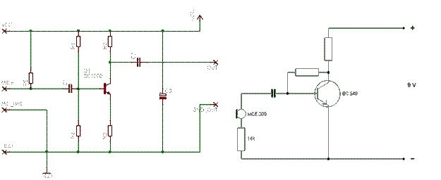

Soviel ich weiß gibt es auch passive Impedanz-wandler, wo ist denn da der Nachteil?
Hmm, bei dieser Schaltung wird ein dynamisches Micro verwendet, kann man diese auch für ein Elektret-Micro nehmen oder muss ich da noch nen Widerstand ranhängen oder so?

Ein dynamisches Mikrofon erzeugt, wenn es von Schallwellen getroffen wird, selbst eine (sehr kleine) Wechselspannung, ist damit sozusagen eine Wechselspannungsquelle. Deshalb kann man es "einfach so" an einen Verstärkereingang anschließen, wie auf deiner Schaltung zu sehen.
Ein Elektret-Mikrofon braucht hingegen eine Betriebsspannung. Du schriebst ja selbst, daß dein Exemplar einen FET enthält. Deshalb wirst du um eine Beschaltung wie im Bild in Otiffanys Beitrag nicht herumkommen...
Passive Impedanzwandler: Man kann einen Lautsprecher auch mittels eines Übertragers ("NF-Transformator") betreiben, der den geringen Widerstand des Lautsprechers an den höheren Ausgangswiderstand einer Transistorstufe anpaßt. Es gibt auch (relativ) miniaturisierte Exemplare davon für entsprechend kleine Leistungen. Man darf dann natürlich keine HiFi-Qualität erwarten... Es gehr aber durchaus "eisenlos" mit einer kleinen Gegentakt-Endstufe als IC oder für Puristen auch mit "diskreten" Transistoren!

Diese Schaltung ist ist doch aber fast die gleiche wie die von mir, bis auf die Tatsache, dass dort mit einem Spannungsteiler der Arbeitspunkt eingestellt wird.
Wo ist denn eigentlich der Unterschied zu meiner Schaltung mit dem 14k Widerstand?

Es geht nicht so sehr um die Einstellung des Arbeitspunktes, als vielmehr darum, daß ein Elektretmikrofon eine Betriebsspannung benötigt.
Dies ist in der linken Schaltung dadurch gegeben, daß ein Widerstand und das Mikrofon (das dort nicht gezeichnet ist, nur die Anschlüsse dafür) zwischen Plus und Masse in Reihe geschaltet sind. Wenn Schallwellen auf das Mikrofon treffen, ergeben sich an dem Verbindungspunkt zwischen Widerstand und Mikrofon Spannungsschwankungen, die über einen Kondensator der Basis des Transistors zugeführt werden.
Bei deiner Schaltung hingegen ist die Reihenschaltung aus Mikrofon und 14-kOhm-Widerstand zwar auf einer Seite mit Masse verbunden, die andere Seite hängt aber gleichstrommäßig "in der Luft". Der Kondensator vor der Basis des Transistors isoliert ja und das Mikrofon bekommt somit keine Betriebsspannung!

Also sollte ich einen Elko verwenden oder besser gar keinen Kondensator
bzw ich muss das Mic noch an den Pluspol legen? Richtig?
