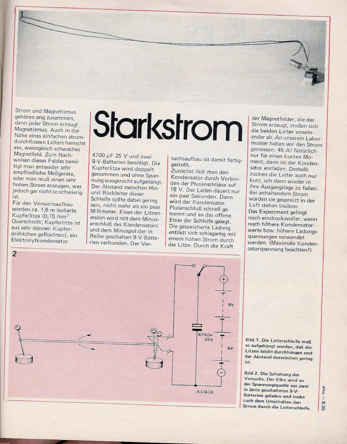

Hi hab da nochma ne Frage:
Ich wollte mit so ca. 3 Baterien 1-2 Kondensatoren aufladen die dann auf knopfdruck den Strom entladen.
Hat da vielleicht einer nen Schaltplan zu?

Wie wäre es mit sowas...
Interessiert? Den Artikel in voller Größe gibt es hier:
Uploaded file:starkstrom.jpg
[ Diese Nachricht wurde geändert von: Tim B. am 10 Jun 2003 15:44 ]

Was bringt das ganze ?
Nichts, alles nur Spielzeug ! (und das ist gut so...)
Man nehme einen Neodymmagnet (-> Festplatte), und lege einen dünnen Draht darüber. Diesen an die obige Schaltung anschließen.
Am interresantesten (und gefährlichsten) ist es, wenn man in den kJoule Bereich kommt. Ich hätte da ein paar schöne Links, aber das gibt nur wieder Ärger, also lass ich es.
PS: Bei 1,1kJ funktioniert der oben beschriebene Versuch nicht mehr... da ist der Draht nämlich bereits verdampft
Wenn man doch viel "Power" haben möchte, aber es ungefährlich sein soll:
Ich habe mir mal eine größere Menge 10000uF 25V Elkos gekauft (mit niedrigem ESR = Innenwiderstand), schaltfest. Diese zu einer 0,5F Kondensatorbank zusammengebastelt. Die Energie von 20V und 0,5F ist gewaltigt, aber relativ ungefährlich.
Die Entladung bei einem Kurzschluß dauert sehr lange, und deshalb dauert die Wärmewirkung beim Kurzschluß lange an. Damit kann man wunderbar auch dickere Drähte durchbrennen.
