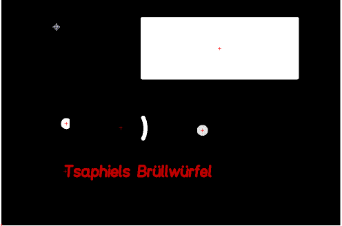

noch ein Nachtrag:
wisst ihr wo ich jemanden finden kann, der mir günstig ne Frontplatte aus Aluminium macht?
Hatte mal für ein anderes Projekt bei jemanden angefragt, der so Laserschnitt in Stahl macht. 180€ fand ich dann doch einfach zu hart!
Ich will halt einges an Schaltern und Status Dioden rein bauen. In Holz bißchen schwierig, daher wollt ich ins Holz eine Senkung machen und die Platte quasi als Modul rein schrauben.
Größenordnung: 18x5 cm
Naja, werd wohl doch selbst bohren und feilen müssen . . .

Zur Frontplatte:
Günstige Frontplatten in Einzelanfertigung bekommst Du da:
http://www.schaeffer-ag.de
Software downloaden/installieren, Frontplatte designen, Preis ausrechnen lassen und bestellen.
Ich habe eben mal eine schwarz eloxierte Alufrontplatte (2,5mm, 200mm x 300mm) mit ein paar Ausschnitten, Bohrungen und farbig hinterlegter Gravur zusammengewürfelt.
=> ~40,- incl. Versand und Meerschweinchen für ein Einzelstück.
