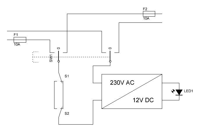

So geht es mit einem Umschalter Ein Aus Ein und einer einfachen Wechselschaltung! Achtung die PE dürfen nicht miteinander verbunden werden. Es wird nur ein PE Verwendet! BZW die Wechselschaltung wird auf der Schutzkleinspannungsseite aufgebaut!

In die Skizze aus dem dritten Post jeweils noch zwei Öffner pro Relais, sodass das anziehende Relais auch die Leitungen des anderen zur Lampe Öffnet.
Zu welchem Zeitpunkt werden da die Kreise Verbunden? Ich meine, dass es so passen würde.
