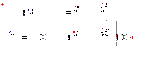

hab mir jetz mal alles ausgerechnet was ich für bauteile benötige.
TT = 8 ohm 95 db L1= 0,72mH C1= 5,63uF
HT = 8 ohm 100db L2= 0,72mH C2= 5,63uF
R parallel= 10,28 ohm
R seriell= 3,5 ohm
brauch ich da leistungswiderstände, und wenn ja wie groß sollten die sein.
danke für eure hilfe

Warum machste nun für jede Idee nen neuen Fred auf?
Und warum machst nun nicht die aktive Weiche mit OPV aus dem letzten Fred?Die Jungs im HIFI-Forum haben das doch schon so schön ausgerechnet
Ich hab zwar auch nicht viel Plan,aber ich hab mir sagen lassen,wenn du es mit Induktivitäten versuchen willst,müssen die qualitätsmäßig sehr gut sein(=teuer) und außerdem für die Belastbarkeit des Sub´s gemacht sein.Und mit aktiven Filtern bekommst IMHO eine bessere Frequenztrennung ohne riesen Aufwand hin.Laß mich raten,du weißt nicht,wie du die negative Spannung im Auto erzeugen sollst?

ich weis doch nichtmal welchen opv typ ich für solche frequenzweichen verwenden soll
