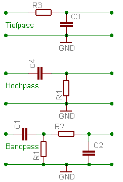

Brauche einen Schaltplan für einen einfachen Tiefpass für einen Subwoofer;
am Eingang des Verstärkers: also nur aus R C Teilen.

zum Thema: akzeptier noch Elkos, vernünftige Platinen, gute OpAmps und evtl. noch ein paar Transen und dann könnt's was werden

Brauch die Weiche nur für einen Bassverstärker mit TDA7294 (100W)
Dürfte doch auch passiv gehen,oder?
ich hab keine Lust mir ne Aktivweiche zu bauen, nur damit die Trennschärfe um ein paar(nicht mehr hörbare)Prozent besser wird!

dann halte Dich an Jornbytes Schema!

allerdings is eine 20dB/dec (6dB weiche) weiche halt ned grad toll, würde mindestens 40dB/dec (12 dB weiche) verwenden, des erreichst bei passiven filtern aber auch genauso durch hintereinanderschalten von mehreren flacheren filtern

@Jornbyte:
EINGANG des Verstärkers -> also nur Signalspannungen +-1V
Da hielt ich eine aktive Lsg. für angebracht...

Natürlich ist eine Aktivweiche besser, aber auch mehr Aufwand! ...und hören tut man den Unterschied höchstens an der Lautstärke, oder?
