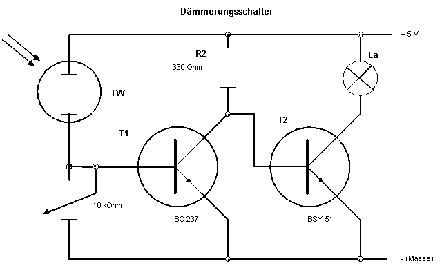

Den Dämmerungsschalter den ich benutze habe ich eingefügt. Anstatt der Lampe ist die Schaltung für das Blinklicht und das Standlicht einzufügen. Transistoren sind zwei BC337-25

Dein Dämmerungsschalter funktioniert nicht mit stark wechselnder Spannung, der braucht was einigermaßen gleiches.
Außerdem ist inbesondere der BSY51 von der Spannung her ein bischen unterdimensioniert.
Am Eingang der Schaltung ist ein Gleichrichter ( siehe weiter oben ). Reicht das nicht? Bei eingeschaltetem Frontlicht geht es ja. Da bleibt am Tage aus das Rücklicht aus.
Beide Transistoren sind entgegen der Skizze BC 337-25. Der verträgt bis zu 45V laut Datenblatt.
Nochmal was anderes. Bei der Suche mittels Google nach einer Lösung habe ich einen Artikel gefunden, in dem sinngemäß steht, dass ein Dynamo primär als Stromquelle und weniger als Spannungsquelle zu betrachten ist.
Wie ist das gemeint und kann das bei meinem Problem helfen?
Das bedeutet, dass der Dynamo im Betrieb Beislielsweise konstant 1 A liefert.
Durchgerechnet bedeutet dies für den Fall 1) Alle Lampen brennen:
Frontlampe mit (angenommen) 5 Ohm Widerstand und Rückscheinwerfer mit (angenommen) 20 Ohm Widerstand ergeben einen gesamtwiderstand (par-Schaltung) von 4 Ohm.
Zusammen mit dem 1A: U = R*I = 4 Volt (unrealistisch, aber um's leichter zu rechnen).
Wenn jetzt aber der Hauptscheinwerfer abgeschaltet wird, dann wirkt nur der Rückfahrscheinwerfer (20 Ohm). Zusammen mit den gleichen Dynamo == 1A -> 20 Volt.
Damit bekommst Du deutlich unterschiedliche Spannungswerte für die Elektronik....

bigpuster
Beiträge: 108
Wohnort: Falkensee
Ok.
Bei ausgeschaltetem Frontlicht bzw. tagsüber habe ich fast keinen Verbrauch, da lediglich die Dämmerungsschaltung irgendwas im Milli-/Mikroamperebereich verbraucht. Also kann ich von einer Spannung ausgehen, die sich der Leerlaufspannung nähert.
Was tun?
Als einzigstes fällt mir eine Spannungsbegrenzung ein!
Kurz gegoogelt und ich finde den Vorschlag zwei Zenerdioden 1A/5Watt vor dem Gleichrichter gegenläufig zwischen Versorgungsspannung und Masse zu schalten.
Somit soll die Wechselspannung vor dem Gleichrichter auf 14V begrenzt sein. Haut das hin?
Das ist keine besonders gute Idee. Die Leistung, die du brauchst um die Zenerdioden zu heizen, wirst du in der Wade spüren.
Einfacher ist es die Spannungsregelung hinter dem Gleichrichter zu machen, und effizienter, wenn man dann einen Längsregler anstelle eines Shuntreglers verwendet.

Ich habe mich jetzt eine Weile im Internet umgesehen und einige Schaltungen gefunden. Die mir am meisten zusagt ist diese :
Das Problem ist zu sehen. Der Schaltregler arbeitet nur bis 45V. Da der Dämmerungsschalter nicht funzt, gehe ich davon aus, dass der Dynamo höher Leerlaufspannungen produziert.
Genaue Werte habe ich leider nicht.
Kennt jemand ein passendes IC, das mehr Spannung verträgt oder hat eine bessere Schaltungsidee?

....und wieviel Energie verbrennt der Spannungsregler? Wenn es spürbar wäre und es keine bezahlbaren Transistoren für den Dämmerungsschalter gibt, die die Leerlaufspannung des Dynamos vertragen, dann baue ich einen mechanischen Schalter ein. Wäre ja ziemlich dämlich am Tage nur dafür zu strampeln, dass der Spannungsregler die Spannung auf ein verträgliches Maß für die Bauteile senkt.
BID = 361673
bigpuster
Beiträge: 108
Wohnort: Falkensee
Würden die Transistoren für den Dämmerungschalter gehen?
BD 241/242 C (100 V/ 3A)
BD 239C (100V/ 1A)
Müssen die gekühlt werden, wenn sie durchschalten?
Was passiert, wenn der Dämmerungsschalter vor dem Einschalten des Frontlicht durchschaltet ( das hat auch vom Werk einen Dämmerungsschalter und ich werde die beiden wohl nicht exakt aufeinander abstimmen können ). Treten dann auch weiterhin hohe Spannungen auf, die mir evtl. einige Bauteile zerstören?
Dann würde ich meinen Dämmerungsschalter so einstellen, dass er definitiv nach dem Frontlicht durchschaltet!
