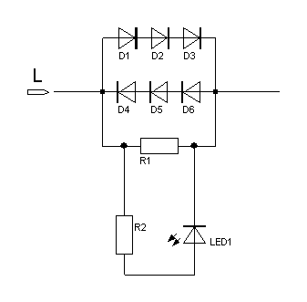

Ich habe eine Vorstellung und möchte folgendes entwickeln:
Eine Schaltung, die zwischen Steckdose und Verbraucher gesteckt wird. Durch einen Taster soll dann das angeschlossene Gerät eingeschaltet werden (Relais zieht dann an und hällt sich selbst). Nimmt das angeschlossene Gerät für eine bestimmte Zeit (über Poti einstellbar) eine geringe Leistung auf (ebenfalls einstellbar), dann trennt das Relais den Verbraucher wieder vom Netz.
Es wird also verhindert, dass das Gerät im ausgeschalteten Zustand (Standby) Strom verbraucht.
Wie bereits erwähnt, kann man zum Zuschalten der Last ein Relais verwenden.
Aber wie messe ich die Leistungsaufnahme des Verbrauchers?

BID = 130455
Paddy
Beiträge: 85
Vielleicht hilft Dir diese Schaltung weiter:
Angenommen die LED leuchtet ab 1,5V, dann lässt sich der Wert von R1 leicht ausrechnen, so daß bei einem bestimmten Strom 1,5V abfallen. R2 ist nur ein Schutzwiderstand. Und die jeweils drei in reihe geschaltenen Dioden verhindern dass der Spannungsabfall an R1 nicht größer als etwa 2V wird.
Anstelle der LED könnte man dann einen Optokoppler dranhängen...
Klar dass diese Schaltung nicht sehr präzise ist, aber sie funktioniert als "Stromsensor".
Paddy
