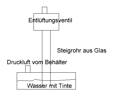

Eine Differenzdruckanzeige kannst du auch selbst bauen zb so
Du legst deinen Prüfdruck an das Teil an . Beim vorsichtigen Öffnen des Entlüftungsventils steigt der Wasserspiegel im Schaurohr, hast du deine Eichmarke erreicht wird das Ventil geschlossen. Da der Druck im Behälter gleich dem Druck über der Wassersäule ist bleibt diese bei Dichtheit stehen. Bei Druckverlust sinkt der Druck im Behälter und die Wassersäule sinkt ab. Die Wassersäule arbeitet vom Prinzip wie ein Kolben im Pneumatikzylinder. Wie schon gesagt entspricht 1 mBar etwa 10 mm Wassersäule

Also ich hab mal gelernt das 1mBar ca 10mm Ws sind >>> folgt 0,1 mBar sind 1mm Ws
So kenne ich das auch...
Notfalls mit einem Schlauch-Manometer.
Und da gehts los... 1 Bar wären demnach 10m Wassersäule. Haus ist aber nur 8m Hoch. Würde bedeuten, ich müsste ne Leiter auf den Dachfirst stellen um das Ergebniss mit 1mm Unterschied ablesen zu können. Dann doch lieber die Elektronische Variante, die ist gesünder.
Letztendlich ist mir doch der Umgebungsluftdruck egal. Ob ich nun im Keller oder auf dem Dach messe, spielt doch eigentlich keine Rolle. Entscheident ist doch nur, das der Prüfdruck MIND. 1Bar über dem Luftdruck liegt und dieser nicht fällt. Ich könnte doch genauso mit 1,05Bar abdrücken, dann hätte ich die Höhendifferenz ausgeglichen, bzw. wäre auf der "sicheren Seite".
PS: Ein U-Rohr-Manometer hab ich ja, aber das macht nur +-300mm Ws/30mbar.
