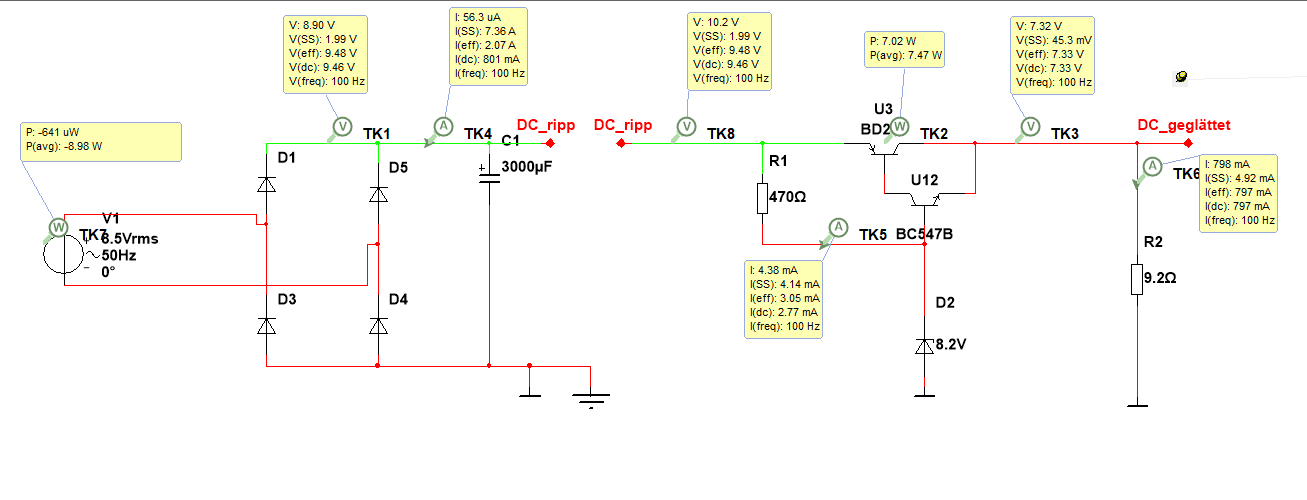

Ich fühle mich schon sehr albern hier um Rat fragen zu dürfen nach so einem trivialen Thema: Glättungskondensator
Aber je mehr ich im Internet durchlese und die Geschichte simuliere, je mehr bin ich verwirrt.
Anfangs habe ich mit Fausregeln aus meiner Schulzeit angefangen, aber ich bin mit einem Ergebnis von 800uF um praktisch 3-Fach daneben gelandet...
Allerdings würde 800uF mit einer häufig gelesenen Faustregel; 1uF pro 1mA; übereinstimmen.
Die wohl wichtigste Frage ist. Wie gross dimensioniert man die Restwelligkeit?
Mein Problem liegt womöglich an meinem besessenen Versuch das ganze so Energieeffizient wie möglich zu gestalten, so dass ich kaum Reserve lasst.
Und was ich auch nie gesagt bekommen habe von jemanden, wieviel Prozent der Gesammspannung, ein LED Vorwiderstand verbraten muss um stromregulierend wirken zu können.
Schlussendlich will ich mehre parallele sträng von je 3 in Serie Rote LEDs betrieben werden. So dass ich einen Strom von maximal 0.8A erwarten kann.
Die Betriebsspannung (man bemerke meine vorherige aussage) habe ich mal 2V über den theoretisch benötigten 3*1.8V = 5.4 V also 7.4 Volt ausgelegt.
So und nun zum eigentlichen Siebelko und der Spannungsregulierung und der eigentlichen Frage.
Wieviel % Restwelligkeit lässt man? Ja ich weiss dass je geringer man sie wählt man dem Trafo und Gleichrichter starke Spitzenströme abverlangt.
Und um mal zu posten, zu welchen (funktionierenden) Ergebnis mein Ausprobieren in der Simulation geführt hat:
Ich schäme mich wirklich dafür, dass ich nach solch einer Grundlagenfrage fragen muss. Nichtsdestotrotz danke ich für Hilfe.
Gruss Simon

Ok vielen Dank, das sind schon mal wichtige Hinweise. Danke dafür. Ein paar fragen bleiben aber noch offen.
Soviel wie möglich bzw. soviel, wie die Last verträgt
Naja es sind die LEDs meiner Digitaluhr. Weil da die Last variiert braucht es eine Spannungsstabilisierung, sonst würde die Helligkeit aufgrund der ändernder Belastung immer variieren.
Ob man da überhaupt einen Siebkondensator verwendet, hängt davon ab, ob bzw. in welchem Maße das 100Hz-Flimmern stört.
Am besten ausprobieren.
Du meinst ich soll den LED's einfach den holprigen Strom nach dem Gleichrichter servieren? Müsste ich wirklich mal nachsehen ob das stört. allerdings käme es dann wohl zu Interferenzen mit meiner 400Hz PWM-Modellierung .

Genau, aber was ist ein passender Trafo? Welche Spannung muss ein Trafo haben, dass es passt? Das ist ja genau das was ich herausfinden will
ein paar Transistoren, R, C und Z-Diode einen Längsregler gebaut
Aber genau das habe ich doch gemacht....? Siehe Startpost (Bild). Und ich hoffe auch, dass es ewig halten wird. Aber mit dem richtigen dimensionieren tue ich mir gerade sehr sehr schwer.

Ja es muss ein Trafo sein. Ich arbeite an einer Digitaluhr die nur aus einzelnen Transistoren und diskreten Bauteilen aufgebaut ist. Sie funktioniert mehrheitlich aus DDL und TTL Logik. Aus optischen Gründen werde ich in diese Uhr weder ein IC noch ein Schaltnetzteil bauen. Das würde die ganze mühe es diskret zu bauen vernichten.
Das ein Trafonetzteil überholt ist weiss ich auch und mit Energieeffizient meine ich dass es primär eine Uhr ist und nur sekundär eine Heizung.

Und wenn es schon Diskret sein soll dann denke mal über einen Darlingtontransistor als Treiber für den Leistungstransistor nach und parallel zu der Z-Diode wirkt ein Elko mit 10µF + ein 100 nF Kondensator Wunder. Auch sind ca 2200µF vor der Regelung kein Luxus.
Tut mir Leid aber hast du meine Skizze Anfangs des Threads angesehen? Da habe ich versucht einen Darlingtonschaltung zu verwenden und sogar mehr. Ich habe ein Sziklai-Paar aufgebaut um eine kleinere Dropoutspannung zu erhalten.
Mein Problem ist doch nur dass ich nicht weiss, weil ich noch keine Erfahrung habe, wie gross die Eingangspannung sein soll, wie gross der Rippel sein darf und wie ich den Siebelko berechnen/abschätzen kann, da ich lange in der Simulation ausprobieren musste und der evaluierte Wert ganz und gar nicht mit dem Berechneten übereinstimmte.

Ist bei linearen Netzteilen nicht so einfach möglich, da du auch die Netzspannungsschwankungen (+/-10%) berücksichtigen musst, wenn du es ganz genau nimmt.
Der Simulator simuliert auch etwas komisch. Nur mal ein Beispiel. Spannung über der CE-Strecke des Längstransistors=10,2-7,3V=2,9V
Bei einem Laststrom von 800mA ergibt sich also eine Verlustleistung von 2,3W. Angezeigt werden aber 7W. Dies passt auch nicht zur Gesamtleistung der Spannungsquelle.

Du hast recht. Der Simulator kriegt da die Leistung nicht richtig gebacken. Komisch eigentlich, da er in der Vergangenheit immer recht präzise simulieren konnte.
Okay die Simulation zeigte mir, dass die Regelung nicht mehr ganz funktioniert wenn ich mit der Spannungsquelle unter 8.5VAC gehe (3mF -> 2V Rippel). Wenn ich die 10% berücksichtige liege ich mit 10VAC etwa gut?
Aber mir ist immernoch nicht klar wie man ohne lange herausprobieren auf anständige Werte kommen kann.
Ja, denke schon.
Eine etwas bessere Näherung erreichst du mittels
In deinem Fall wären es also C=0,8A*10ms/2V=4mF
