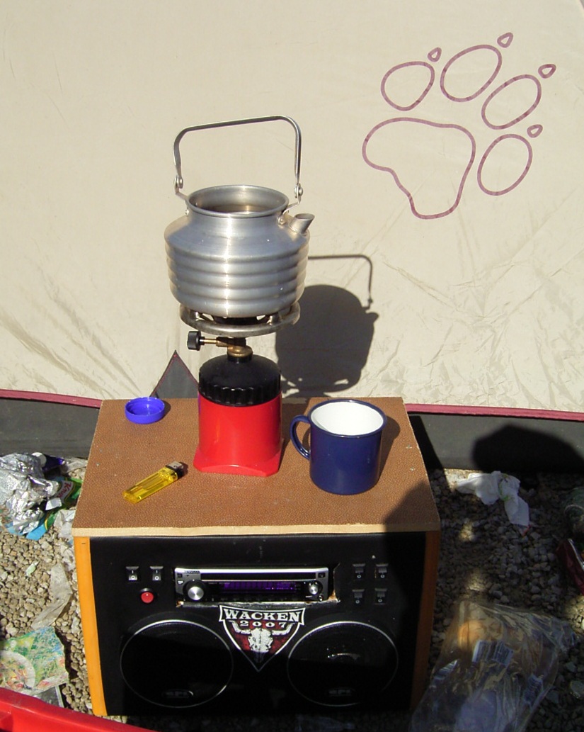

Kernkomponenten:
1. gutes Autoradio, mit Aux-In und Video in:
http://jdl.jvc-europe.com/product-list.php?id=100026
Teilweise sind die direkt Bluetooth fähig, wenn nicht, kann man über die Multifuntionsschnittstelle ein Bluetooth-Modul erweitern.
Über Aux In und Video in kannst du dann was auch immer an Board dranklemmen.
2. Blei Gel Akkus als Spannungsversorgung (12V, Kapazität nach Belieben)
Gibt auch Netzteile für "Car PCs", um dein Board zu speisen.
3. Es gibt so Solarpanels mit Zigarettenanzünderanschluss fürs Auto, die kannst dann auch nehmen. Dürften aber nicht all zu viel bringen, der ganze Kram an Gerät, den du betreiben willst saugt die Akkus dermaßen schnell leer . . .
Insgesamt wird das Ding dann übelst schwer. Meine "Boombox" in der Bierkiste mit nur MP3/CD Radio und ca 20 Stunden Laufzeit macht schon keinen Spaß mehrzu schleppen.

https://forum.electronicwerkstatt.d.....14334
Sound ist super, die beiden Lautsprecher haben intern jeweils ein abgetrenntes Volumen (wie Wohnzimmerboxen).
Sind aber auch sehr gute Lautsprecher (SPL Dynamics) und ein sehr gutes Radio (Kenwood).
Laufzeit wie gesagt ca 20 Stunden mit 4 Stück 7,2Ah Akkus

tsaphiel
Beiträge: 3493
keine sonstigen Fotos mehr schnell verfügbar, veilleicht kann ich am Wochenede mal kucken, würd mich aber nicht drauf verlassen.
Wie ich bereits erwähnte benutzen wir "Blei Gel Akkus". Die haben 12V, alles super.
