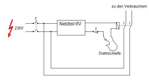

hallo zusammen,
´habe eine große frage!
Wir fahren mit unserer Jugendgruppe jedes jahr auf eine ferienfreizeit.dort haben wir auch ein banner ein erkennungsmerkmal für die grupe.(halbes bettlaken bemalt)
Nur wollen wir das banner "sichern" eine art alarmanlage bauen.super wär wenn es probiert wird zu klauen(was oft vorkommen kann wenn andere jugendgruppen in der nähe sind) sollen am besten scheinwerfer angehen oer zumindest nen lautes alarmsignal los gehen.
ich hoffe ich bekomme reichlich ideen.
elektrokenntnis ist vorhanden also selberbauen nicht das porblem wenn ich mal nen plan hab

Ich hab in einem alten Thread diese Schaltung gefunden:
https://forum.electronicwerkstatt.d.....e.gif
Die LED kann man weglassen.
Einfach einen dünnen Draht (gibts auf Spulen z.B. bei C) einmal quer über das Banner oder ähnlich und an die beiden Kontakte unten links anschließen. Wenn der Draht reisst, piepst es. Die Scheinwerfer kann man direkt oder über ein Relais ansteuern (Schutzdiode!). Eventuell noch eine Selbsthaltung einbauen.
Oder noch ein paar andere Sachen ansteuern...

eie so um die 500W davon dann 4oder5...
Das ist aber ne Menge! 5*500=2500W! Das entspricht ca. 11A. Da muss schon ein stärkeres Relais ran. Ich guck mal was ich finde.
ie viel Watt darf ich denn bei normal 16a belasten?
P=I*U
16*230=3680W Soweit die Theorie, wann so eine Sicherung wirklich auslöst weiss ich nicht.
noch ne frage.den summer kann ich den auch weglassen und auch übers relai ansteuern?
Weglassen:ja, durch Relais ersetzen.
Über das Relais ansteuern: So ein Relais hat meistens 2 Kontakte, die sind durch die Fluter belegt (Phase und Neutralleiter). Lass den Summer ganz weg oder schalt ihn parallel zum Relais.

Ich will ja nicht an den Ideen hier herummäkeln, aber es geht noch viel einfacher...
Steckernetzteil versorg ein Relais (mit Öffnerkontakt) durch den "Abreissdraht".
Sobald der Draht reisst, fällt das Relais ab und die Scheinwerfer gehen an.
Wozu da noch eine Schaltung mit Transistor etc..?

hab da noch ne frage.kann man das model mit dem reisdraht auch noch eine fehrnbediung anschliesen?also das ich den alarm einmal einschalten kann quasi als probealarm oder wenn man mal wen wecken will und einmal zum ausschalten der alarmanlage wen der drahtr gerissen ist?
ich wär über ein schaltbild sehr dankbar weil ich mir das dann selber bauen kann aber planen kann ih sowas überhaupt nicht leider
Jaja, der Mensch denkt zu kompliziert!
Ich hatte die Schaltung vorgeschlagen weil die Ruhestromaufnahme klein ist (Batteriebetrieb). Wenn allerdings sowieso 230V vorhanden sind kann man das ganze auch wirklich nur mit einem Relais und einem Steckernetzteil lösen...
Als Anhang mal ein "Schaltplan". Mit dem Taster (Öffner) kann die Anlage getestet werden, der Taster kann auch durch einen Schalter ersetzt werden.
Ein 230V Schalter sollte eingebaut werden, um den Alarm bei gerissener Drahtschleife auch abschalten zu können.
Und ich weise nochmals darauf hin:230V sind gefährlich, also bitte nur zugelassenes Material verwenden, auf korrekte Verdrahtung achten und (falls vorhanden), den Schutzleiter der Lampen am Relais vorbei anschließen.

also zu dem schaltplan hab ich noch ne frage. schliese ich das relais an plus und minus an? und wie sieht es mit meiner tollen funkfehrnbedienung aus?
