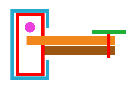

Das System besteht aus Montageschienen für die Schrankrückwand, Netzteil, Verteiler und Öffnungseinheit. Drückt man auf die Schublade, schwenkt ein Servo an der Rückseite der Schublade einen geschwungenen Arm und drückt so die Schublade auf.
Was ähnliches sollte aber auch im Selbstbau möglich sein. Im Anhang mal ein Bild, wie ich die Mechanik des Prototypen aufbauen würde. Materialkosten sind ein paar Euro.
Obere Skizze: Ausfuhrmechanismus inaktiv, unten: aktiviert.
Der orangene Kasten ist eine Spule, die ist schnell gewickelt. Der blaue Strich ist ein Eisenstab. Die dünne violette Linie ist eine Schnur (links und rechts am Schwarzen festgemacht), der hellgrüne Balken links ist eine Rückholfeder. An den roten Kreisen sitzen Drehgelenke. Die rechte Drehachse ist fix, der linke Kreis/Zylinder/Bolzen kann sich in der türkisenen Führung bewegen und ist außerdem an der Schnur befestigt. Der grüne Kreis ist ein Gummi- oder Kunststoffrad. Die beiden Linien in ocker und braun sind Stäbe, die über die Drehgelenke verbunden sind.
Die zweite Skizze zeigt meine Vorstellung der Führungsschiene und des Gestänges. Die Schiene würde ich aus Alu-U-Profil zusammensetzen.
Wenn nun ein Strom durch die Spule fließt, bildet sich ein Magnetfeld, dass den Eisenstab in die Spule zieht (wie bei einem Türgong). Der Stab zieht über die Schnur das Stangengebilde zusammen, die Schublade wird herausgedrückt. Das Rad sorgt für Materialschonung und kostet fast nichts extra.
Zur Elektronik:
Wenn man die Schublade andrückt, wird die Spule für kurze Zeit eingeschaltet (1,5 Sekunden sollten reichen), und die Schublade wird ausgefahren. Das kann man mit einem simplen Monoflop machen, dazu braucht man bloß einen 555 (ein kleiner IC, Allerweltsware) und etwas Hühnerfutter (Widerstände, Kondensatoren etc.).
Außerdem braucht man noch einen zweiten Schalter/Sensor. Denn wenn man die Schublade reindrückt, soll der Mechanismus sie ja nicht gleich wieder auswerfen. Also muss der Mechanismus kurz blockiert werden, wenn man die Schublade schließt. Ich würde das mit einem Magnetschalter probieren (Magnet an der Schublade, Schalter hinter der Schublade an der Wand beim Öffner): Befindet sich die Schublade im hinteren Bereich, ist der Schalter geschlossen. Zieht man die Schublade auf, wird der Kontakt geöffnet; wird die Schublade wieder geschlossen, schließt sich auch der Kontakt wieder (und zwar bevor die Schublade an den "Auf"-Taster kommt). Nach dem Schließen des Magnetkontaktes wird der Auf-Taster für kurze Zeit (eine Sekunde sollte genügen) blockiert (ein flankengetriggertes Monoflop sperrt ihn).
Zur Stromversorgung: Wenn man ein Netzteil nimmt, hat man ständig Standby-Verluste durch ebendieses. Vielleicht ist es am kostengünstigsten, einfach ein paar dicke Batterien als Stromversorgung zu nehmen. Oder man nimmt ein Netzteil mit geringen Standby-Verlusten. Oder eine Hybridlösung: Die Tasterüberwachung läuft über Batterie, die Spulen werden von einem Netzteil versorgt, das primärseitig eingeschaltet wird (kein Standby-Verbrauch).
Ein Netzteil mit 2W Standby-Verbrauch kostet (permanent eingeschaltet) im Jahr gut 3,50 Euro, vier Monobatterien kosten knapp sechs Euro und sollten auch locker zwei Jahre halten (je nach Benutzung).
Gruß, Bartho
