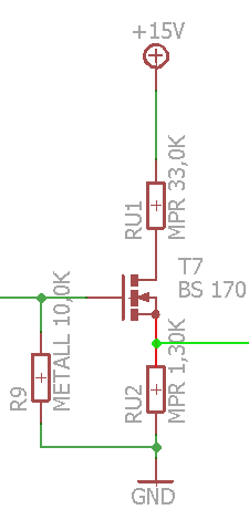

Ich habe in einer Schaltung einen Spannungsteiler, um die Versorgungsspannung zu messen (Batterie, max. 15V). Um Strom zu sparen, möchte ich den natürlich unterbrechen, wenn nicht gerade gemessen wird.
Ich habe ein Signal 5V=messen, 0V=nicht messen. Mit einem Transistor (NPN) zwischen dem zweiten Widerstand RU2 und GND könnte ich das zwar verwirklichen, würde aber den AD-Wandler "in Ruhe", also wenn nicht gemessen wird, mit max. 15V belasten und zerstören. Setze ich den Transistor zwischen RU1 und RU2, verfälsche ich den Meßwert.
In Ruhe wird der Spannungsregler LM2596 inaktiviert. Es steht dann also auch keine 5V-Versorgungsspannung zur Verfügung.
Gibt es eine elegante Schaltung für mein Problem?

Sollte mit einem MOSFET (Logic-Level, Pulldown-Widerstand zwischen Gate und Source) zwischen RU1 und dem Abgriff zum ADU funktionieren.

das ist Neuland für mich. Wäre der hier dafür geeignet?
https://www.reichelt.de/BS-Transist.....S+250
Das mit dem Pulldown-R habe ich nicht verstanden, der würde doch zu einem Ruhestrom führen, oder?
Stimmt die Schaltung so?
Vielen Dank,
Stefan

Ich brauche wohl einen N-FET, oder? Der hier?
https://www.reichelt.de/BS-Transist.....S+170
Pulldown -R ist damit auch klar. Das Gate hängt am Out eines NE555, wird als ggf. auf Null gezogen (denke ich) und damit erübrigt sich doch der Pulldown-R, oder?
Die Schaltung stimmt dann, oder?
Die maximale Spannung an RU2 ist übrigens 2.048V.
Vielen Dank,
Stefan
Ja, der wäre geeignet (du hast aber das falsche Symbol in Eagle verwendet).
Wenn du es nicht weißt, woher sollen wir es denn wissen
Zunächst hast du geschrieben
Die lässt darauf schließen, dass es keine definierten 0V gibt, sondern nur einen Leerlauf am 5V Anschluss.
Nein, der entlädt nur die Gate-Source Kapazität.
den AD-Wandler fließen würde und die Messung eher unbeeinflusst wäre
Unbeeinflusst ist gut. Das ist ein 16 Bit Wandler, der wird durch die kleinste Unregelmäßigkeit beeinflusst.
Bei der jetzigen Konfiguration des Spannungsteilers würden die 5Ω Einschaltwiderstand des MOSFETs etwa 3LSB Abweichung bedeuten (Bei Ub=15V und 16 Bit Auflösung)
Bei einem Bipolartransistor mit seiner (in diesem Fall) relativ hohen Sättigungsspannung wäre die Abweichung entsprechend gravierender.
Wo wir gerade dabei sind, Temperaturkoeffizient sagt dir was, oder?
0815-Widerstände und ein 16 Bit Wandler wären eine etwas unglückliche Kombination.
Oder wird der nur mit 12 Bit betrieben, dann fallen diese Dinge offensichtlich nicht so sehr ins Gewicht...
Hast du dir mal die Innenschaltung des Wandlers angesehen? Dort sind Dioden gegen Vss und Vdd geschaltet. Weiterhin findest du im Datenblatt die Angabe, dass der maximale Eingangsstrom "Current at Input Pins" 2mA beträgt. Das heißt nichts anderes, als dass du über einen entsprechend dimensionierten Widerstand auch eine größere Spannung an die Eingänge anlegen kannst, solange der Strom entsprechend begrenzt ist.
Um auf der sicheren Seite zu sein, kannst du bspw. mit 500µA rechnen.
RU1min=(15-5)V/500µA=20kΩ
Will heißen du kannst den Spannungsteiler auch an GND abschalten ohne den Wandler auf Grund von Überspannung zu schrotten, ein Stromfluss durch die Ableitdioden den Wandlers hättest du aber soundso.

Vielen Dank für die ausführliche Antwort. Die Frage nach dem definierten GND kann ich nicht sicher beantworten. Ich verwende einen LM2596-5, den ich per ON/OFF-Pin (5) abschalte. Jedenfalls habe ich jetzt einen 10k Pulldown eingefügt. Der Transistor ist weiterhin der BS170. Damit sollte das Problem erledigt sein, oder?
VG=5V
VS=2.048V maximal, bei 15V Versorgungsspannung jedoch nur 0,57V
VGS=VG-VS
=> VGS=2.952V minimal
=> VGS=4.43V bei 15V Versorgungsspannung
Das Temperatur-Problem ist mir bewusst, die Messung der Versorgungsspannung bedarf aber keiner so extremen Genauigkeit, 3 oder auch 10 LSB sind bei der Versorgungsspannung nicht interessant.
Vielen Dank!!!
