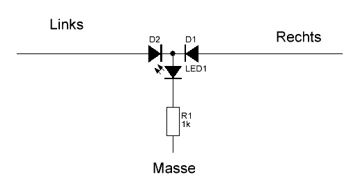

Da bei meinem Oldtimer die Armaturen nachts kaum zu erkennen sind, möchte ich die Birnchen (12V) der Instrumenten-Beleuchtung gerne gegen LEDs austauschen.
Beim Fernlicht-Birnchen hat das auch prima funktioniert,
beim Blinker sieht das schon anders aus:
Währen die LED beim links Blinken mitblinkt, bleibt sie beim rechts Blinken aus, obwohl der eigentliche Blinker funktioniert. Tausche ich sie dann wieder gegen die klassische Funzelbirne, funktioniert wieder alles.
Auch die Ladekontroll-Leuchte spinnt nach Austausch gegen LED.
Sie leuchtet nämlich auch nachdem der Motor läuft.
Wie kann das sein?

Da ist die Blinkerkontrollleuchte so zwischen die linken und rechten Blinkleuchten geschaltet, daß sie sich die Masse über die nicht benutzten Blinkleuchten holt.
Funktioniert mit einer Glühlampe wunderbar, bei LEDn nur in eine Richtung.
Wenn du in die andere Richtung fahren willst, mußt du die LED umdrehen.
Gruß Gerrit

Oder schlicht und einfach 2 Dioden in die Leitungen zu den Blinkleuchten und die Led fest auf Masse!
