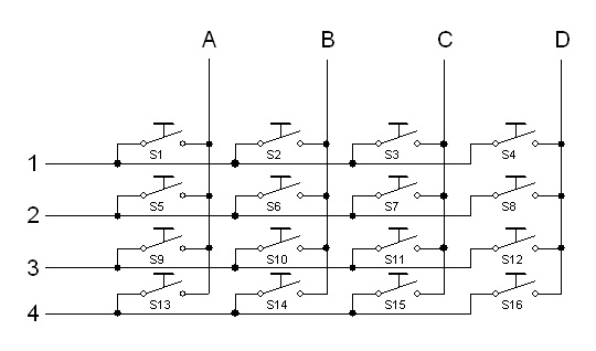

Ich habe versucht, eine Matrixtastatur mit einem ATmega8 abzufragen, und es ist mir auch teilweise geglückt.
"Teilweise" heißt, dass meine Ausgabeleds bei den Tastern Ta5, Ta9 und Ta13 nicht reagieren, wenn ich die Schaltung laut Schaltplan betreibe.
Alle anderen Tasten funktionieren.
Wenn ich aber die 1k5 Widerstände weglasse, so funktionieren auch diese Tasten.
Ein anderes Phänomen betrifft das gleichzeitige drücken von Tasten. Laut Programm sollte die Taste, die als erstes abgefragt wird angezeigt werden und die andere wird ignoriert.
In der Praxis ist das auch so, wenn ich aber zwei Tasten betätige, die in einer Spalte sind (z. B. Ta7 und Ta11) dann schaltet das gesamte Port D auf '0' ->keine LED leuchtet.
Vielleicht weiß ja jemand was zu diesem merkwürdigen Verhalten, ich kann's mir nicht erklären.
Schaltplan und Assemblerlisting sind angehängt

Im übrigen ist die gezeigte Schaltung blanker Unsinn, denn der Prozessor kann so niemals zwischen z.B. Ta5, Ta6, Ta7, Ta8 unterscheiden. Eine Tastaturmatrix ist anders aufgebaut.
Wenn du N-Key-Rollover realisieren willst, sind Dioden in der Matrix erforderlich um die Kontakte gegeneinander zu entkoppeln.
Vielleicht sind diese Dioden in deiner Matrix schon vorhanden, z.B. in den Tasten eingebaut, und weil du sie falsch angeschlossen hast, funktioniert die Gechichte nicht so wie erhofft.

perl hat Recht,
Die Tasten sind nicht sehr sinnvoll angeordnet.
Sie müssen zeilen- und spaltenweise angeordnet werden.
Die Widerstände würde ich komplett weglassen, die machen eigentlich nicht viel Sinn.
Sie sollten so wie im Anhang verschaltet werden.
Edit: Die Pull-Up-Widerstände sollten aber unbedingt angeschaltet bleiben, da sonst die offenen Eingänge rumhängen würden.
Doch, bei einer einfachen Matrix, die keine Dioden hat, braucht er die Widerstände an den Ausgängen des µC, weil sonst beim gleichzeitigen Drücken zweier Tasten Kurzschlüsse zwischen Ausgängen mit unterschiedlichen Pegeln entstehen können.
Mancher µC verkraftet das nicht und selbst wenn, kann das zum Zusmmenbrechen der Speisespannung und Programmabsturz führen.
Ich habe beim Abzeichnen von meiner Handskizze nicht genau genug hingeschaut, tut mir leid.
Im Anhang nun die richtige Schaltung(nach der auch aufgebaut und getestet wurde).
Im Übrigen sind in den Tastern keine Dioden integriert und die Widerstände sind in Ordnung.

Da es schon sehr viele Antworten gegeben hat, aber ich leider noch nicht weiter bin, werde ich mal etwas zusammenfassen.
Ich will eine Matrixtastatur mit einem yC auslesen und gehe davon aus, dass nur immer genau eine Taste gedrückt wird. Dieser einen Taste ist eine Zahl von 0-F zugewiesen(siehe Schaltplan). Mein yC macht nichts anderes als herauszufinden welche Taste gedrückt wurde, und diese als 4bit Zahl am Port D auszugeben. Das 5te bit (kbhit) signalisiert, dass irgendeine Taste gedrückt wurde.
Soweit, sogut. Theoretisch, also in der Simulation, funktioniert das einwandfrei, jedoch in der Praxis ergeben sich zwei Probleme.
1.)Wenn ich die Schaltung mit den 1k5 Widerständen betreibe, so reagiert der Controller nicht mehr auf den Tastendruck von Ta5, Ta9 und Ta13. Alle anderen Tasten werden anstandslos eingelesen.
Wenn ich die 1k5 Widerstände entferne, so wird die komplette Tastatur perfekt eingelesen. Das kann ich aber nicht machen, denn wenn man ohne diese Widerstände zwei Tasten gleichzeitig betätigt, so gibt der ATmega wahrscheinlich Rauchzeichen von sich.
2.)Wenn ich (mit 1k5 Widerständen) zwei Taster die in einer Spalte angeordnet sind (z.B. Ta7 und Ta11), gleichzeitig betätige so setzt der Controller mein Port D auf '0', was er laut Programm nicht sollte.
Das Programm sollte so reagieren, dass die zuerst abgefragte Taste ausgegeben wird und die die danach betätigt wird, einfach ignoriert wird. Wenn ich z. B. Ta8 und Ta11 gleichzeitig drücke funktioniert das auch so.
Ich weiß, dass sich diese Fehler merkwürdig anhören und offensichtlich schwer zu beseitigen sind, aber vielleicht gibt es ja jemanden, der noch ein Ass im Ärmel hat und mir hilft.

So liebe Forumuser, ich habs endlich geschafft. Auch mein zweites Problem ist gelöst.
Folgendes hat mir zu schaffen gemacht. Wenn man zwei Taster, die in einer Spalte angeordnet sind, gleichzeitig drückt, so verbindet man eigentlich zwei Ausgänge und einen Eingang miteinander (statt nur einen Ausgang mit einem Eingang). Dadurch wurde der betreffende Eingangs-Pin nicht mehr low sondern high.
Das Problem war also, dass man einen Portpin auf zwei Arten auf high bringen kann (Taster loslassen oder noch einen Taster drücken). Das wurde von meinem Programm falsch interpretiert und somit kam es auch zur Fehlfunktion.
Die zweite o.g. Möglichkeit musste eliminiert werden und das hab' ich mittels "Wood and Meadow" Dioden gemacht(siehe angehängter Schaltplan).
Somit ist die Sache gegessen. Danke nochmal an alle die etwas beizutragen hatten und falls jemand auch gerne so eine Matrixtastatur hätte, hab' ich aktuellen Schaltplan und funktionierendes Assemblerlisting angehängt.
