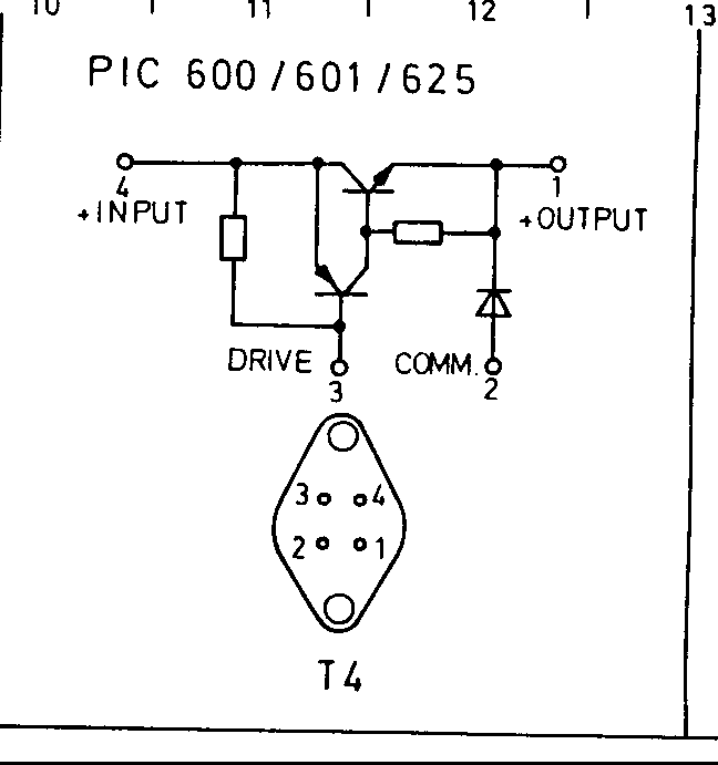

BID = 397305
Dieter hat am  6 Jan 2007 08:45 geschrieben :
aus versehen den PIC
Wieso nennst Du den PIC?
PICs sind Microcontroller aus dem Hause http://www.microchip.com
BID = 397321
Auch nicht unbedingt.
Ich habe gerade eben den Plan eines älteren Schaltnetzteils in der Hand gehabt.
Frag nicht nicht nach dem Hersteller dieses PIC, das Messgerät wo das drin ist, ist noch zu.
