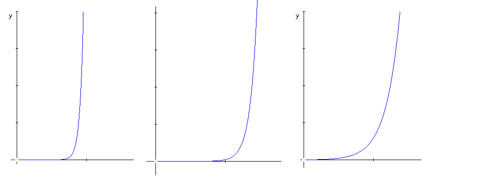

A.M.Pere
LED haben doch einen Knick in der Kennlinie. Heißt bei einer bestimmten Spannung steigt der Strom extrem an.
Ich würde mal versuchen die Spannung langsam zu erhöhen bis der Strom sprunghaft ansteigt.
Die letzte runde Zahl davor ist dann wohl der Betriebsstrom.
Sagen wir kurz nach 13mA steigt der Strom plötzlich stark an. Dann sind 10mA der Nennbetriebsstrom.
Korrigiert mich bitte wenn ich mich irre.
BID = 338286
BlackLight
Beiträge: 5488
Meiner bescheidenen Meinung nach hat eine reale Diode keinen Knick sondern nur einen exponetiellen Strom-Spannung-Verlauf ala:
fedmixonI_D(U_D) = ( exp(U_D/k) - 1 ) * I_Sätt
Und da die Exponentialfunktion ???selbstähnlich“ ist, ist es nur eine frage der Vergrößerung, bei welchem Strom man den ???Knick“ sieht.
BID = 338477
A.M.Pere
Selbstverständlich stimmt das in der Theorie!!
Doch in der Praxis wirst du den (entschuldige bitte) "Knick" auf dem Amperemeter sicher sehr wohl merken.
BID = 338541
BlackLight
Beiträge: 5488
@A.M.Pere:
Ok, welches Bild zeigt nun den sehr wohl merkbaren Knick?
BID = 338603
Ich halte das für pur willkürlich und es wird den Eigenschaften einer LED nicht gerecht. Es wird je nach Messbereich des Amperemeters völlig verschiedene, rein subjektive Ergebnisse geben (das spiegelt den Einwand von Blacklight mit anderen Worten wieder). Ob eine LED ungekühlt 100 mA und gekühlt 300 mA verträgt, wird man so auch nicht herausbekommen.
Die "letzte runde Zahl davor" ist auch nur willkürlich und basiert auf dem Dezimalsystem. Beim Hexadezimalsystem bekommt man andere "runde Zahlen".
Unbrauchbar!
