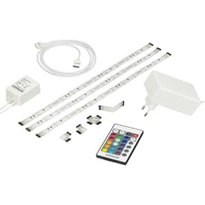

:andi:
Beiträge: 3226
Wohnort: Bayern
dann schau dir mal das an, selbe controllerbox, großer Name außen drauf. http://ecx.images-amazon.com/images....._.jpg
und jetzt sag mir nicht, dass da völlig andere Elektronik drin wäre. Für den Preis allerdings kann ich mir leider keine zum Aufbrechen leisten.
