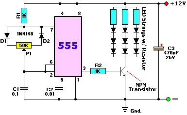

erstens hast du wohl bei denen da den 7805 übersehen...
und zweitens dimmt man LED per PWM.Was die da gemacht haben ist eigentlich Schwachsinn...

Als vom Prinzip her etwa so

Ok, dann nehm ich lieber diese Schaltung:
Nun ein paar letzte Fragen:
1.Soll ich lieber einen Mos FET nehmen oder einen Transistor?
2.Vorwiderstandsbrechnung für die LEDs ganz normal per U/I=R?

Die Schaltung im Link ist vom Grundprinzip her nicht verkehrt.
Allerdings würde ich sehr aufpassen mit der Dimensionierung. Q1 mit dem Drumherum ist eine Konstantstromquelle. Nur weiß die nicht wirklich, wieviele LEDs/Stränge angeschlossen sind und welcher Strom dann fließen sollte, gibt schnell
22 Ohm ist eindeutig viel zu wenig bei wenigen Leuchtdioden, denen man nicht mehr als 20 mA zumuten darf. Rechne mal mit 18 Volt an C1 bei geringer Last, also eher kleiner Trafo fast im Leerlauf. Im Extremfall fließt da richtig Strom und nach dem Abfackeln meist noch mehr Strom.
