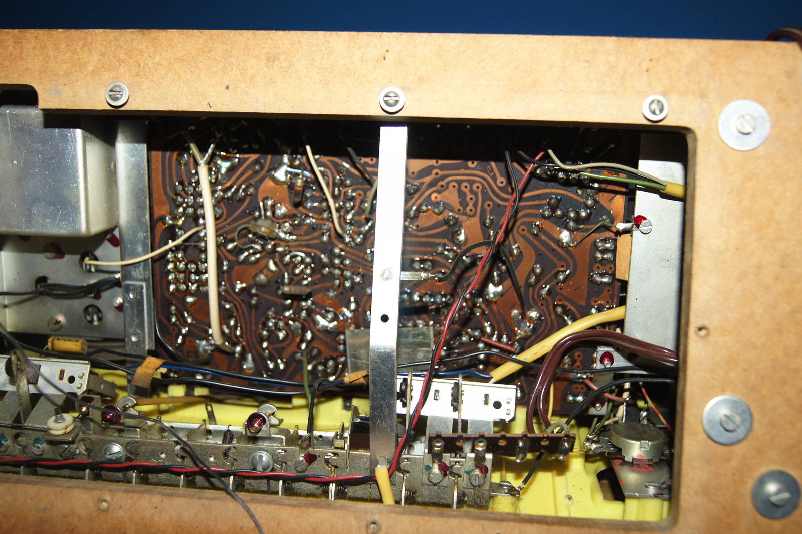

perl hat am 24 Apr 2014 14:37 geschrieben :
Der 1000-Volt-Papierkondensator sitzt zwischen einem Pin der EL84 ... und Masse
Dann wird er an der Anode angeschlossen sein.
Die Spannung dort kann, besonders wenn der Ausgangstrafo leer läuft, weit über das Doppelte der Betriebsspannung betragen.
Gut, wird also durch einen Kondensator mit entsprechend hoher Gleichspannungsfestigkeit ersetzt.
Der teerumhüllte Bauteil mit Farbcode (eventuell ein Widerstand mit Mittelanzapfung?) sitzt in der Nähe der EF183
Dann tippe ich darauf, daß es ein HF-Tiefpass ist, also ein Kohlewiderstand, der von einer am Masse liegenden Metallfolie umschlossen ist.
Die EF183 ist ja eine sehr steile Röhre und solche neigen dazu auf verschiedene Arten ins Schwingen zu geraten. Das kann leicht bis hinein in den UHF-Bereich passieren.
Alles klar, darf bleiben.
Hm, müsste der dann die gleiche Spannungsfestigkeit haben?
Ja, aber das müssen keine Elkos mehr sein, da sie in erster Linie HF-Rückwirkungen verhindern sollen.
Die brummempfindlichsten Stufen bei diesem Radio dürften die Triode der EABC80 und der UKW-Oszillator sein.
Bei dem Tonbandgerät sieht das etwas anders aus, da dort viel mehr NF-Verstärkung gebraucht wird, weil der Wiedergabekopf nur eine überaus geringe Spannung liefert.
Ok, das kann leicht sein. Ich war auf Elkos fixiert.
Ansonsten finde ich nur mehr einen 100 µF/16 V und den kleinen 4,7er mit 63 V. Der 100 µF befindet sich elektrisch gesehen im unmittelbaren Umfeld der EL84.
Der 100µF wird parallel zum Kathodenwiderstand der EL84 liegen, und der 4,7µF wird, wie bereits gesagt, der Elko des Ratiodetektors sein.
Parallel zum Kathodenwiderstand dürfte stimmen, dort ist jedenfalls direkt ein Widerstand.

Danke für die Bezugsquellen! Allerdings finde ich die meisten Werte die ich brauche dort auch nur in moderner Bauform. Also ist wohl basteln angesagt - die Wüstensschen Axialkondensatoren sind zwar wunderschön, aber mir für diesen Anwendungszweck eigentlich zu teuer.
Gerade in diesem Radio hier sind sowieso teilweise Papierkondensatoren mit seitlichen Anschlüssen verbaut, nur das Rastermaß moderner Exemplare dürfte kleiner sein.
Die Wüstens haben praktischerweise auch gleich einen Ersatz für den Doppel-Axial-Elko (50+50 µF), wenn auch nicht ganz billig. Könnte leicht sein, dass mich letztlich die Kondensatoren mehr kosten als das Radio damals... keine Ahnung wie viel ich dafür hingelegt habe, aber mehr als in heutigem Geld 50 Euro sicher nicht, eher weniger.
Konkrete Frage: es gibt da einen 8200 pF 125 V (hier ganz links: https://forum.electronicwerkstatt.d.....09379 ). Was ist da ein sinnvoller Ersatz? 6,8 nF oder 10 nF?
Krass konkrete Gegenfrage: Wozu dient dieser Kondensator?
Wenn er nur mit der Klangbeeinflussung zu tun hat und keine nennenswerte Spannung auszuhalten hat, dann laß ihn drin.
Was den Schaltplan angeht: Poste mal möglichst exakte Daten von dem Radio, vielleicht bringt meine Buschtrommel etwas zu Tage.

perl hat am 25 Apr 2014 00:25 geschrieben :
Ich hatte schon befürchtet, dass man das auf dem Foto nicht erkennt... muss ich verfolgen wenn ich das Radio noch einmal offen habe.
Ad Bezeichnung: Hornyphon Rex W 462/A01, baugleich zum A/00 ist das Philips Planoton B4A23A/00, was der Unterschied zwischen A/00 und A/01 ist geht aus den Seiten des Radiomuseums nicht hervor.
Hier hab ich mit kreativer Suche was gefunden:
http://www.trioda.com/forum/viewtopic.php?f=11&t=16250
Das ist leider das B4A13A/Rex 461, aber die Schaltung scheint deeutliche Ähnlichkeiten aufzuweisen (gleiche Röhrenbestückung z.B.). Auch der Chassisaufbau laut Lageplan sieht mir so weit gleich aus.
Den Tastensatz muss ich irgendwann auch noch vorsichtig mit Tuner 600 behandeln, ich kann mich erinnern, dass einige Wellentasten nur mehr mit einiger Überzeugungsarbeit Kontakt geben wollten. Außerdem hakt der Bass-/Solo-Schalter furchtbar und bleibt dauernd in Stellung Solo hängen, leider sieht man nicht wirklich warum und kommt auch bei ausgebautem Chassis nicht richtig dran.
BID = 924462
Dann würde ich mit diesem Plan arbeiten.
Kleine Änderungen werden ja auch sonst in der Serie vorkommen.
Übrigens sieht man im Plan schon die Maßnahmen um das HF-Verhalten der EF183 zu zügeln.
Das ist vor allem die L32 in der Kathodenleitung und in der Funktion etwas undurchsichtiger die L31 in der Schirmgitterleitung.
Ich denke, daß dieses mysteriöse dreibeinige Bauteil (ein Durchführungskondensator ?) in die gleiche Richtung zielt.
[ Diese Nachricht wurde geändert von: perl am 25 Apr 2014 15:33 ]

perl hat am 25 Apr 2014 15:32 geschrieben :
Hmmm... auf der Platine ist als Wert 2K3 angegeben. Der Farbcode sieht mir soweit ich ohne das Chassis nochmals auszubauen sehe nach rot-orange-rot-gold aus. Das würde eigentlich für einen Widerstand sprechen, ein C müsste doch 5 Ringe haben, oder? 2,3 kΩ passt auch.
Ein Blick auf die Lötseite sagt: der geheimnisvolle Bauteil liegt in Serie zu einem 12k-Drahtwiderstand, sein anderes Ende an einer Leiterbahn, die sich in der Gegend der EF183 verliert. Der 12K-Widerstand kann eigentlich fast nur R11 sein, das gesuchte Objekt wäre dann wohl oder übel R17 mit 2K2. Dazu passt auch der 10K-Kondensator den ich neben dem 12K-Widerstand sehe, das ist dann C49. So gibt das für mich jedenfalls halbwegs Sinn!
Lästig, dass nur bei den Induktivitäten Nummern auf die Platine gedruckt sind und bei den anderen Teilen nur Werte!

Nachtrag, weil ich doch die Finger nicht davon lassen kann: der oben angefragte 8,2 nF ist C75 in der Klangbeeinflussung (Umschalter Jazz/Konzert). Das klärt auch hoffentlich die Symbole für die verschiedenen Kondensatortypen, Legende fehlt ja leider. Praktisch, wenn Werte in der ganzen Schaltung bloß einmal vorkommen...
Übrigens wird die Platine mit Alkohol wunderschön leicht sauber (vorsichtig mit Wattestäbchen ausprobiert, um die Beschriftung an einem Bauteil besser lesen zu können).
BID = 924480
Dann lass ihn drin.
Er braucht wegen C72 keine Gleichspannung auszuhalten und parallel dazu liegen ohnehin 1M. So schlecht wird er kaum sein.
P.S.:
C71 ist aber kritisch und muss von einwandfreier Qualität sein.
EL84 und EABC80 rausziehen, Anoden Spannung ein, dann darf am G1 der EL keine Gleichspannung zu messen sein.

C71 und C72 sind beides Kondur-Röllchen und daher auf meiner Abschussliste. Wenn man googelt findet man praktisch nur Berichte über Kondur-Cs mit hohen Leckströmen. C75 lasse ich dann in Anbetracht seiner obskuren Nennkapazität drin. Der Rest dürfte beschaffbar sein. Ich lege es auch nicht auf eine Restaurierung an, sondern auf eine zukunftssichere Funktionsreparatur und Wartung, die neuen Teile dürfen also gern anders aussehen. Originalitätsfetischisten bekämen wohl schon beim blauen Philips-Elko die Krise Dabei ist der sicher mindestens halb so alt wie das Radio. Die letzten 20 Jahre wurde da garantiert nichts dran gemacht, da stand es bei mir.

Auch hier bin ich beim Erstellen der Einkaufsliste und teils wieder bei den selben obskuren Werten - 8,2 (C75, nur Klangregelung), 9 nF (C67, den hatten wir schon, bei der EF183 in Serie mit L31) und 22 nF (C68 an Pin 8 der EABC80 und C71 an Pin 9 der selben).
Außerdem habe ich hier keinerlei Angaben über Spannungsfestigkeit gefunden, mit Ausnahme der Cs wo ich es zufällig lesen konnte (C74 war 1000 V wenn mich nicht alles täuscht, C75 hat 125 V). 630 V bilde ich mir auch ein irgendwo gesehen zu haben. Gibt es da eine Faustregel oder muss ich erst mal alles auslöten damit ich die Angaben auf den alten Kondis lesen kann?
BID = 926107
Das sieht man ja im Schaltbild.
Kondensatoren, die an den Anoden oder G2 liegen, müssen während der Anheizphase die volle Leerlaufspannung des Netzteils vertragen, hohe Spannungen kommen insbesondere auch an der Primärwicklung des Ausgangstrafos vor, aber sonst ist das eher unkritisch.
Für 220V Wechselspannung waren MKT mit 630V = üblich, bei Y-Kondensatoren wird man ersatzweise Typen mit mindestens 2,5kV Nennspannung nehmen können.
Bezüglich der erwähnten Kondensatoren:
C67 auch C34 : Liegt an G2 muß also zeitweilig über 300V aushalten.
Ebenfalls C40 an der ECH.
C67 ist kein Elko, sondern man hat durch die Zeichnungsweise den Außenbelag kenntlich gemacht. Das zu beachten ist mitunter wegen Brummeinstreuung anderer Kopplungseffekte wichtig.
C52 sollte auch nicht allzu schlecht sein, braucht aber normalerweise nur ein paar Dutzend Volt auszuhalten.
C68 : ist nicht sehr kritisch, er braucht normaler Weise nur etwa 1V Gleichspannung auszuhalten, aber sein Widerstand sollte trotzdem noch >10MOhm sein, sonst verfälscht er die Gitterspannung der Triode.
C71 : muss einwandfrei sein. 400V= reicht,
C72 und C75 : haben mit der Klangbeeinflussung zu tun. Führen keine Gleichspannung, aber vielleicht 8V NF-Wechselspannung.
Widerstehe der Versuchung dort billige Keramikkondensatoren einzusetzen, denn die machen Verzerrungen.
C74 war 1000 V wenn mich nicht alles täuscht.: Das kann gut sein.
Wenn der Lautsprecher abgeschaltet wird (hier offenbar nicht möglich), kann die Spannung im leerlaufenden Ausgangstrafo so hoch werden, daß es dort zu Spannungsüberschlägen und zur Zerstörung der Isolation des Trafos kommt.
C75 hat 125 V : s.o.
Den Elko des Ratiodetektors C78 solltest du auch erneuern. Dabei möglichst nicht an der Verdrahtung in Spulennähe herumbiegen.
Die Richtspannung an solchen Elkos kann gut und gerne 30V erreichen.
Ein Neuabgleich ist nach so langer Zeit sicher auch sinnvoll, auch um Fehler der HF-Komponenten zu entdecken, aber dazu solltest du einen Meßsender und ein passendes(!) Abgleichbesteck haben, sonst verschlimmerst du die Situation eher.

bis auf die ganz obskuren wie 5,6 und 8,2 nF.
Immerhin Werte aus der E-Reihe. So ganz obskur sind die also nicht.
weiß allerdings nicht wie die Lieferbedingungen von Mouser sind.
Kann man nachsehen. Teurer Versand und ab einer Schwelle von iirc 65 EUR plötzlich kostenlos.
Lohnt sich aber nicht. Lass den 8,2nF drin, wenn er noch einigermaßen isoliert. Sonst eben den nächsten erreichbaren Wert. Den Unterschied wirst du kaum hören können.
sind die 9 nF von C67 kritisch oder kann ich 10 verwenden?
Das solltest du versuchen, evtl. durch Parallelschaltung, nahe an den richtigen Wert zu kommen, denn diese Kondensator bildet zusammen mit L31 einen Saugkreis, vermutlich für die AM-ZF.
Auch der C52 und der C34 spielt da mit.
Was ich im Antikradio-Shop nicht finde ist der 3,3 nF/1000 V.
Die Umgebung des Zeilentrafos bei alten Fernsehern dürfte interessant sein.
