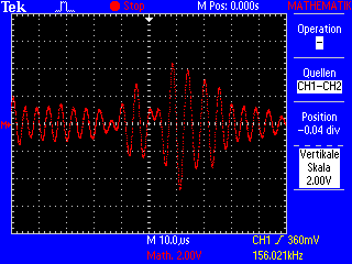

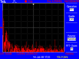

> Kannst du vielleicht diese Formel etwas näher erklären?
Die Gleichung beschreibt die elektrischen Eigenschaften einer idealen
Induktivität.
Die Spannung, die an der Spule anliegt ist proportional zu der
Induktivität und der Änderung des Stromes durch die Spule.
Keine Stromänderung -> keine Spannung
Schnelle Stromänderung -> hohe Spannung
Normalerweise betrachtet man dass dann auch nicht im Zeitbereich
(aufwendige Integralrechnung) sondern im Frequenzbereich (komplexe
Rechnung mit Betrag + Phase / Realanteil + Imaginäranteil)
\fed\mixonU___L(f)  = j * L * 2 \pi * f * I___L(f)
Im Anhang noch ein par Messungen.
