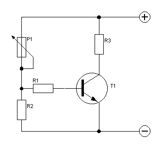

Versuch das zum messen,prüfen und verstehen mal so aufzubauen:
BID = 609022
Minotaurus1337
Beiträge: 267
Cool Thx ... ich hab dazu mal ne Frage ...
Wozu ist R2 da ?
Also R1 ist Klar, der ist dazu da um den Strom zu beeinflussen.
R3 damit es keinen Kurzschluss gibt wenn T1 durchsteuert.
P1 zum einstellen.
Ich bau dass gleich mal auf =) ...
Edit: Ah ich weiss schon dasselbe wie mit R3, damit es wenn dass Poti nahe 0 Ohm ist keinen Kurzschluss gibt ... =) Nochmals THX für die Schaltung ...

Also ich habe den Aufbau wie auf meinem Bild vorgenommen es dürfte eigentlich nix anderes sein wie auf den Bild von Kleinspannung.
P1 habe ich so eingestellt das ich an der Basis 3V anzuliegen habe.
P2 wollte ich dazu verwenden den Strom einzustellen da P1 und P2 nun wie 2 Widerstände in Reihe zueinander stehen sollte dass kein problem sein.
R1 ist der Lastwiderstand um nem Kurzschluss vorzubeugen.
Das Problem nur wenn ich jetzt an P2 rumfummle passiert nich viel mit dem Strom der da fliesst was dazu führt das auch mit dem Transistor nichts Passiert.
Weil ich mir nicht sicher war ob P1 und P2 wirklich so wie sie da geschalten sind den Strom beeinflussen habe ich auch versucht vor die Basis vom Transistor einen Widerstand zu schalten aber auch da passierte nichts ...
Hab ich schonwieder nen Anfängerfehler gemacht ?

Baue statt des Emitterwiderstands ein passendes Glühlämpchen ein.
Du "siehst" dann den Strom, also Helligkeit der Glühlampe. Deine Schaltung ist auch interessant, nennt sich Emitterfolger. Nur ist der Wert von R1 etwas hoch, deshalb der Tip mit dem Glühlämpchen.
Du willst bestimmt die Stromverstärkung ermitteln. Nehme dazu den Schaltungsvorschlag von Kleinspannung. Poti 10 kOhm oder etwas größer, R2 470 Ohm oder besser Poti 500 Ohm und R3 das Glühlämpchen. Es sollte eine Stromverstärkung Größenordnung 100 herauskommen.

Nehme eine Fahrradglühlampe, aber aufpassen mit der Spannung.
Hier der Link zum Datenblatt:
http://mht.mht.bme.hu/~beged/elakszim/bd249.pdf
Schaue Blatt3 Figure 1. Da siehst Du die Stromverstärkung. IC ist der Kollektorstrom und hFE die Verstärkung. Der gemessene Wert wird sich etwas von dem im Datenblatt unterscheiden, übliche Toleranzen.
