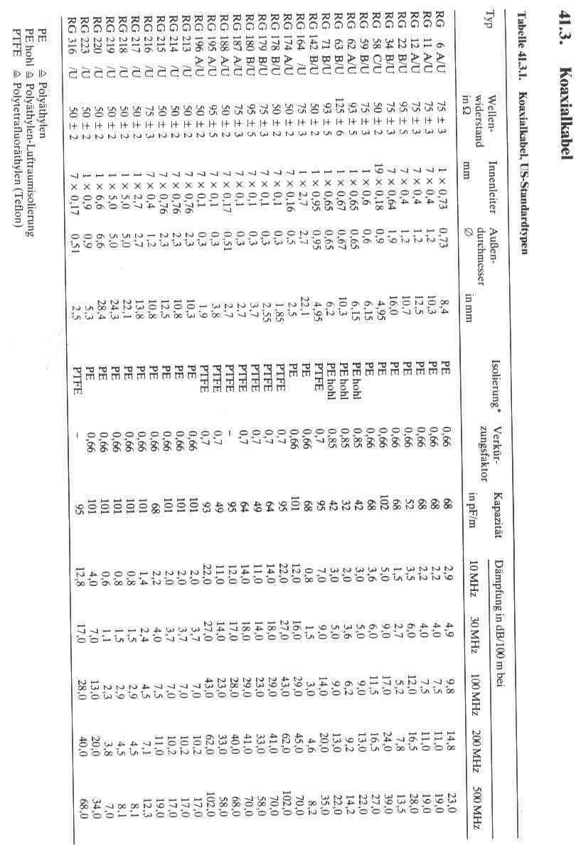

RG58? RG213 oder besser???
[ Diese Nachricht wurde geändert von: Kaira B am  1 Sep 2003 20:57 ]
BID = 30460
he34ab
Beiträge: 13
na ja RG 58 doppelt geschirmt, wie das doch ziemlich lang oder seh ich das ganz falsch? Grüsse Günnie
BID = 30551
Kaira B
Beiträge: 1570
Wohnort: Dresden
Ich würds mal mit Aircom Plus versuchen
Hochgeladenes Bild : HF-Kabelwerte01.jpg
BID = 30685
Oder mit 75Ohm Kabel.
Das hat von vornherein weniger Dämpfung.
Das 75Ohm Kabel, das die Post vor etlichen Jahren im Boden vergraben hat, dürfte auch hervorragend geeignet sein....
