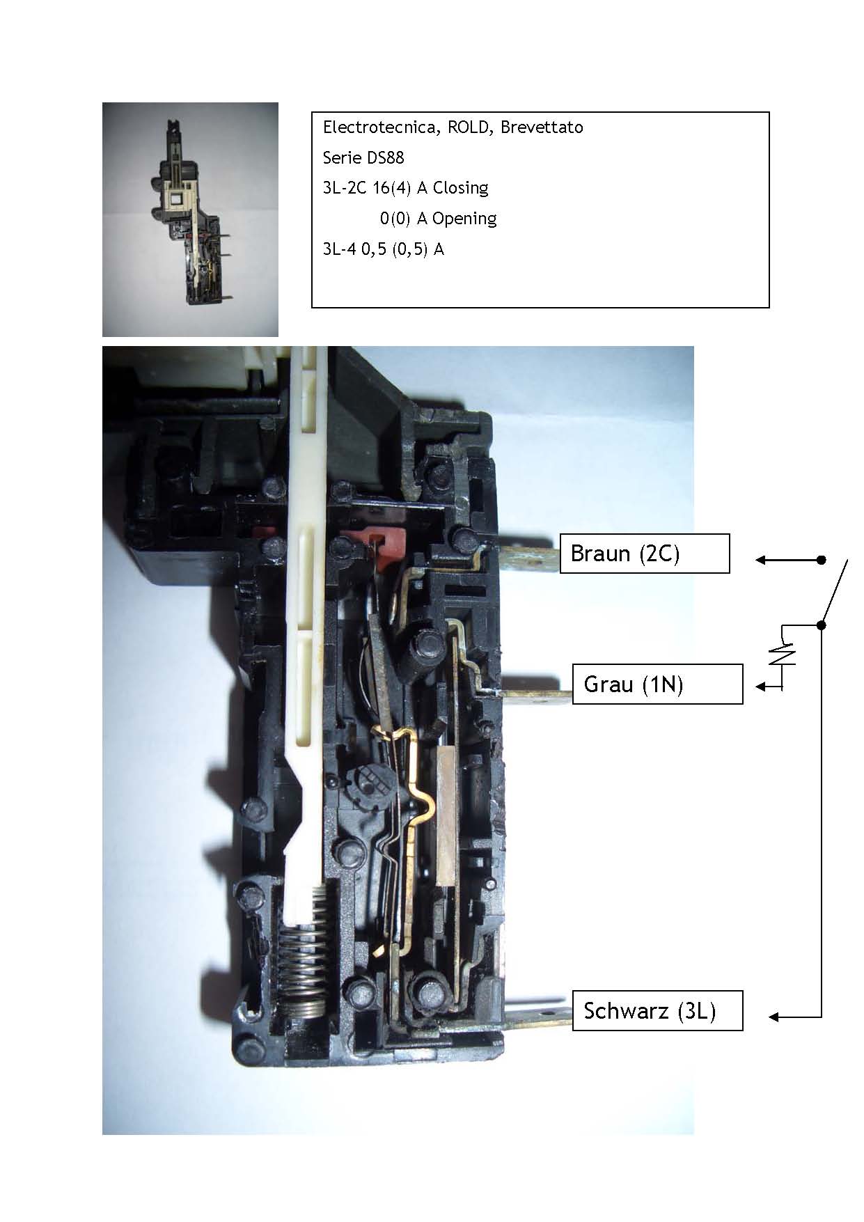

unsere WaMA hat vor kurzem den Fehler ER07 angezeigt. Dank eures Forums konnten wir schnell herausfinden was los ist und haben eine neue Türverriegelung bestellt. Nach einbau der neuen Verriegelung kam leider immernoch ER07 !!
Mein Bekannter (Anlagenelektroniker) hat die ganze sache für mich gemacht. Wir haben dann auch noch gesehen das an dem einem Kabel (grau) die Verbindung zum Kabelschuh nicht mehr ganz OK war und neu angelötet.
Wir haben dann die Kabel wieder angesteckt und erstmal die alte Verriegelung wieder mit eingebaut. Leider waren wir uns dann nichtmehr sicher wie die 3 Kabel genau rangehörten und er hat sie angesteckt wie er dachte das es passt. Kurzer Probelauf und es lief wieder!!! Wir haben zusätzlich noch vorm einbau ein Bild gemacht wie wir die Kabel angeschlossen haben um zu kontrollieren obs auch wirklich so passt.
Was ich jetzt nicht verstehe und er auch nicht: Wir haben im Forum ein Bild von der Türverriegelung gefunden und da sind die Kabel so ageschlossen: braun=2C, grau=1N, schwarz=3L
wir haben die kabel anscheinend vertauscht den bei uns ist grau=2C und braun=1N !!!
Aber die WaMa läuft seit 2 Tagen ohne Probleme!! Wie kann das sein?? Müssen wir noch was beachten?? Sind grad radlos??

ich konnte den Fehler erstmals bis das Ersatzteil da ist mit einer Brücke zwischen den beiden Äußeren Kontakten 2C und 3L beheben.
das ist auch so richtig.
Durch dein vertauschen der Kabel bekommt die Maschine über das braune Kabel und den Heizwiderstand immer die Information "Tür geschlossen"
kann man nur hoffen das der Schalter nicht mal wirklich schaltet, denn dann hast Du einen fetten Kurzschluss.
Gruss Ralf

Hallo habe gerade nach langem suchen das Bild gefunden
welches HaareRauf wohl gemeint hat.
Tipp: ein Link kann da helfen
gruss Ralf
