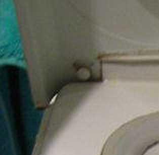

der Deckel meiner Waschmaschiene (Toplader) hält nicht mehr. Er fällt immer runter.
Kann man das selbst reparieren (Bauanleitung) oder loht sich der Aufwand nicht mehr. Die Maschiene ist 10 Jahre alt.
Vielen Dank im Voraus

Hallo Gilb,
ich glaube es sind die Deckelscharniere aber ich weiß nicht wie man an sie herankommt. Ich habe schon die Rückwand und das obere Bedienteil abgebaut, komme aber nicht dran. Muß man die innere Verkleidung abbauen? Aber wie geht das? Ich sehe keinerlei Schrauben oder sonstiges Befestigungsmaterial. Oder muß man die ganze äußere Verkleidung dazu abbauen?
Kannst Du mir weiterhelfen?
Habbe ein paar Fotos hochgeladen.
Danke im Voraus.

Hallo Teleny,
danke für die Fotos, jetzt erinnere ich mich wieder ein wenig.
Auf dem letzten Bild (Blomberg004.jpg) sieht man links unten im Deckel, knapp über der Oberkante des Einfüllrahmens der Maschine, einen weißen runden Stift.
Den musst Du mit einem kleinen Schlitzschraubendreher heraushebeln.
Rechts ist auch noch so ein Stift, der ebenfalls raus muss.
Dann kannst Du den Deckel nach oben von den Scharnieren abziehen.
Dann muss noch die Kappe, hinten, wo die Schalter drin sitzen, gelöst (2 Torx-Schrauben von hinten) und abgehoben werden, dann sollte man die Scharnierbefestigung sehen können (ansonsten bitte dann noch mal ein Foto von dort machen und hochladen).

Hallo Gilb,
vielen Dank für die schnelle und kompetente Hilfe.
So wie Du geschrieben hast, war es ganz einfach den Deckel abzunehmen nachdem ich die weißen Stifte herausgezogen hatte.
Jetzt sieht es so aus wie auf den Fotos. Der linke Bügel hat viel weniger Spannung als der rechte, weshalb der Deckel nicht mehr hält. Die Bügel sind gegeneinander verdreht auf der jeweils anderen Seite verankert.
Mit normalem Kraftaufwand kann ich aber keinen herausziehen (ich wollte nicht zu stark daran ziehen um nichts kaputt zu machen).
Sind diese Bügel an den Enden eckig und in einer Führung eingepasst um so die Spannung aufzubauen – oder wie funktioniert das Prinzip um die Spannung aufzubauen?
Kann man diese Bügel einzeln kaufen oder braucht man die ganze obere Abdeckung, da die aus einem Stück besteht?
Mit bestem Dank und freundlichen Grüßen
Teleny

Hallo Teleny,
danke für die weiteren Fotos.
Ich weiß es leider nicht so genau.
Es gibt bei Blomberg (Ersatzteilservice über ts24.de) die Federstahldrähte, die das Scharnier darstellen, recht preiswert, unter der Hersteller-Ersatzteilnummer d55x3439.
Leider ist der ts24-Server gerade nicht erreichbar, sonst hätte ich mal nach dem aktuellen Preis geschaut.
Es kann jedoch auch sein, dass das Oberteil (die Abdeckung, wo dieses "Scharnier" drin steckt) gebrochen ist.
Das müsstest Du jedoch sehen können.
Dieses Teil wird wohl 50/60 € kosten und etwas mehr Austauscharbeit erfordern.
Möglicherweise ist es auch gar nicht mehr lieferbar?! (TS24.de ist immer noch "down", ich kann es momentan nicht feststellen.)

Hallo Gilb,
vielen Dank für Deine Mühe.
Der Server von ts24.de ist wieder online und ich werde das Dechelscharnier dann dort bestellen.
Hoffentlich kann ich es dann auch einbauern. Wenn nicht werde ich mich noch mal melden müssen.
