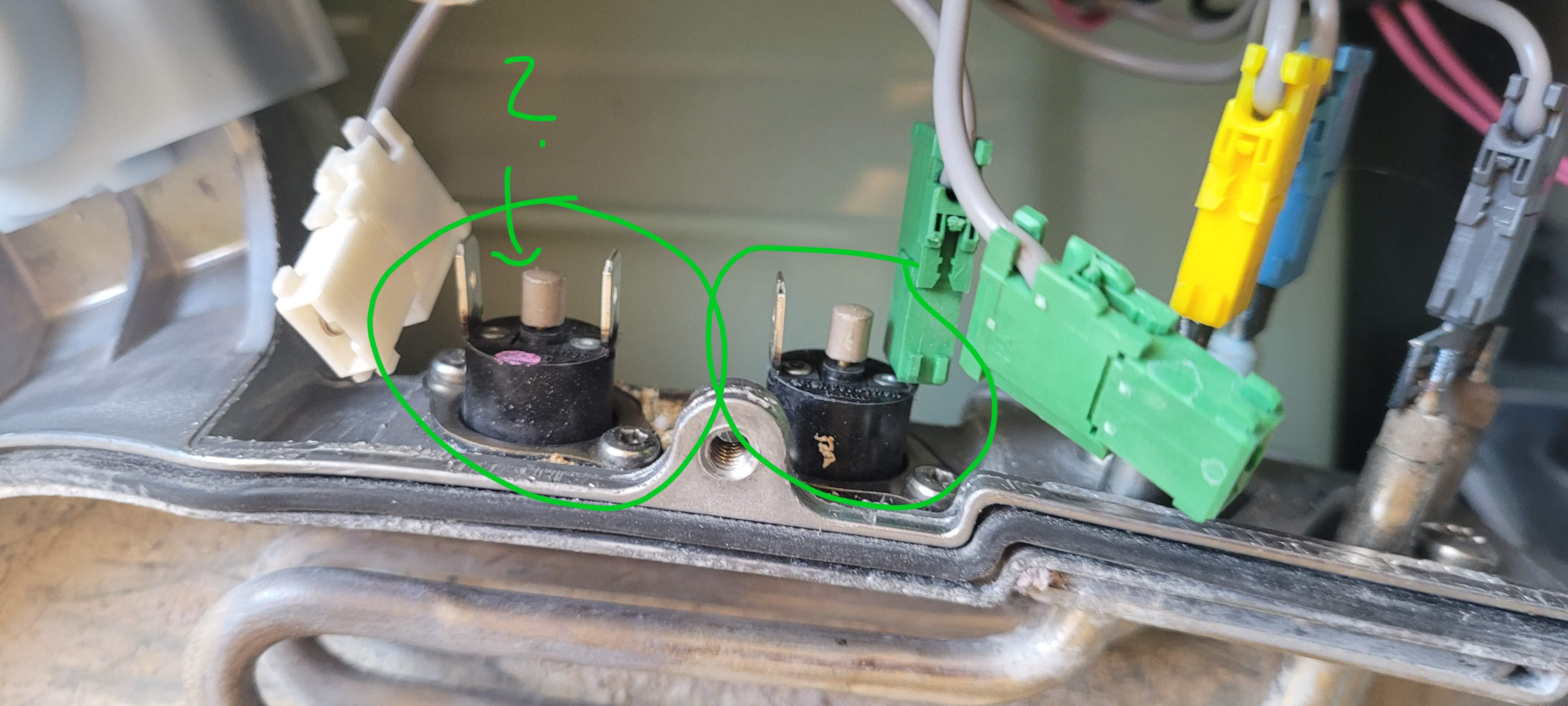

unser Waschtrockner trocknet nicht mehr. Nach dem Waschvorgang durchläuft er zwar die Trockung, aber der Lüfter springt nicht an und auch die Heizung nicht, so dass die Wäsche Stunden später nass und kalt aus der Maschine kommt.
Ich hab gelesen, dass sich Flusen im Lüfter bzw. Luftkanal sammeln, dort an den Heizstäben verbrennen können und dann dieser Temperatursensor "Klixon" auslöst um einen Brand zu vermeiden.
Ich habe das Gerät bzw. diesen Lüfter und Kanal geöffnet, es war mega verdreckt, dann alles komplett gereinigt und ausgesaugt, so dass es jetzt wieder okay aussieht.
Aber: es funktioniert trotzdem nicht. Ich muss - wenn ich das recht verstehe - diesen Klixon [/img]"resetten", damit der Heizstab und Lüfter wieder laufen.
Leider weiß ich weder wie das Teil aussieht, noch wo ich es in der Maschine finden kann. Es müsste irgendein kleines Bauteil mit einem kleinen roten oder gelben Knopf sein. Bin zu blind das zu finden.
Hab ein paar Fotos angehängt von Stellen, wo dieser Klixon sein könnte. Falls das weiterhilft.
Ich hoffe jemand weiß Rat!

Bin mir jetzt ziemlich sicher, diese Temperaturbegrenzer oder Klixon gefunden zu haben, direkt beim Heizstab.
Aber wie kann man die zurücksetzen? Diese zwei"Köpfchen" sind lose, man die die ein bisschen mit der Zange bewegen, aber das scheint nicht ein Knopf oder sowas zu sein?
[ Diese Nachricht wurde geändert von: Olaf76 am  9 Mai 2023 13:28 ]
[/quote]
Genau die zwei drücken.
