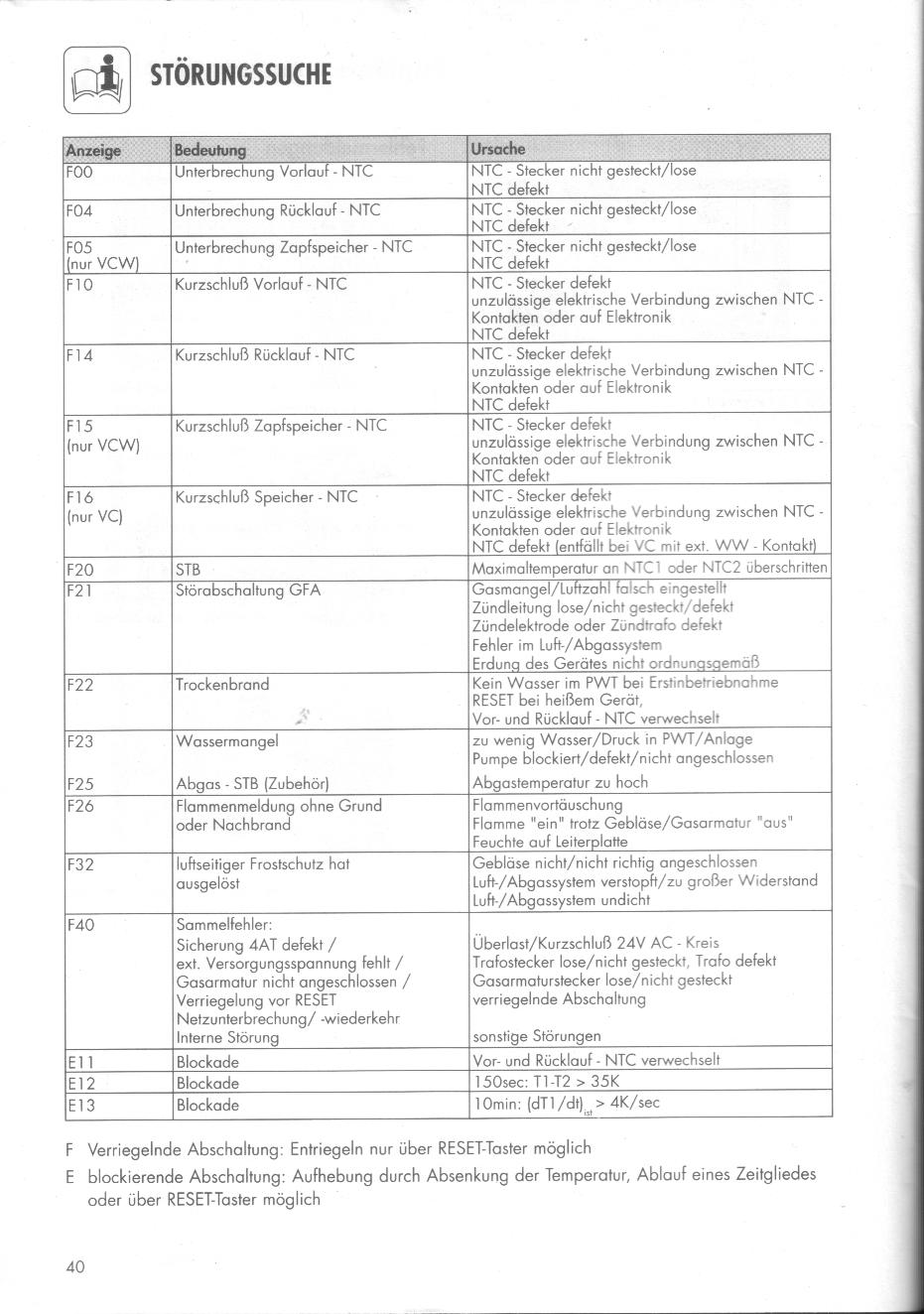

Hallo erstmal, mir ist Kalt,
meine Gastherme Vailant VC 196E heizt nicht mehr und hängt sich auch nach einem Reset immer mit dem Fehler F20, F40 oder E13 auf. Die Fehlerliste
( Klick ) hat mir bisher auch nicht wirklich geholfen, was soll/kann ich tun?
Wenn ich die Gastherme direkt mit dem Hauptschalter einschalte startet sie schon mit dem Fehler F40, wenn ich dann den Resetschalter betätige höre ich das der Gasbrenner anläuft und bei der Anzeige 5(Brennbetrieb Brauchwasser) aber dann nach ein paar Sekunden der Fehler E13 für eine Sekunde und dann direkt F20, was dann auch so bleibt und ich deshalb kalt Duschen muss .
Wäre schön wenn jemand was wüsste, ich und meine Familie würden gerne wieder warm Duschen.

Evtl ist die Unwälzpumpe blockiert/defekt
Rainer

War wirklich die Umwältzpumpe, danke dir
