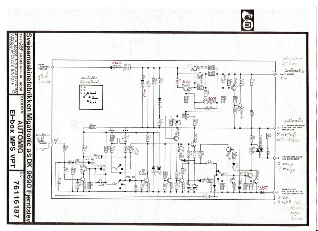

brauche mal euren Rat, bei meinem Schweißgerät kommt es vor, daß sich plötzlich ohne irgendwelches zutun das Gasventil öffnet und der Schütz bzw. Relais schaltet. Der Drahtvorschub ist aus und der Motor läuft erst, wenn ich am Brenner die Taste drücke.
Das Problem tritt auch auf, wenn ich das Schlauchpaket komplett entferne, also denke ich es liegt an der Steuerplatine.
Wenn ich mir die Steuerung so anschaue, fällt mir nur ein, sämtliche Transistoren und vor allem das Triac zu tauschen, habe leider nicht so viel Ahnung...
Kann es sein, daß ein Triac einfach so schaltet (zündet).
Wäre euch sehr dankbar, wenn ihr mir einen Tipp geben könnt.
Leider ist das Gerät 25Jahre alt und es gibt keine Ersatzplatine mehr.
Als Ersatz für das Triac TXD10K40 würde ich TIC226D nehmen, ist das richtig?

ich hoffe man kann die Bilder jetzt sehen...

ich habe doch den Link von Migatronic dazu geschrieben, wieso wurde der gelöscht, das ist doch öffentlich?
Wie soll mir jemand helfen, wenn er sich nicht den Schaltplan anschauen kann, den sich jeder!!! bei Migatronics laden kann:
http://service.migatronic.com/media.....g.pdf

hier findet man den Stromlaufplan auch:

Funktioniert wieder, habe alle Teile getauscht, hier die Liste vom Reichelt, falls jemand das gleiche Problem hat:
