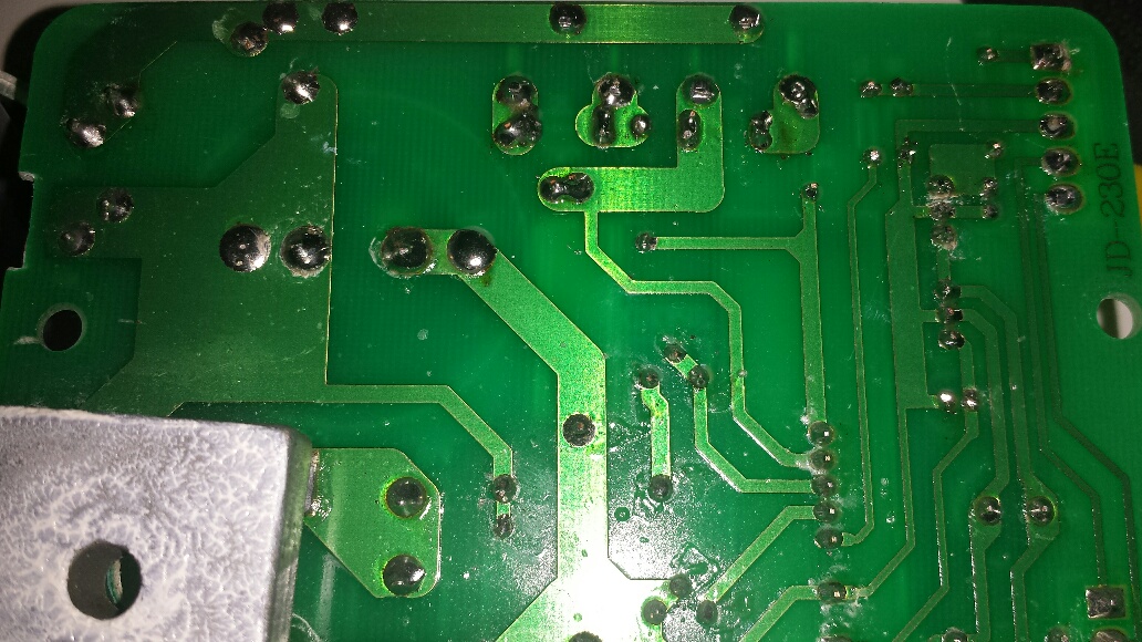

habe die Platine mal fotografiert ... da viel mir im oberen mittigen Bereich doch was auf = DW1 und DW2 ... diese sind mir vorher wohl entgangen, wobei vielleicht gehören sie auch so ?
xxx.bilder-upload.eu/show.php?file=e6a975-1438073091.jpg
sorry habe keine Möglichkeit gefunden das Bild hier uploaden zu können
[ Diese Nachricht wurde geändert von: bennony am 28 Jul 2015 10:41 ]

bei der Verkleinerung ist leider nicht mehr alles sauber zu erkennen, aber ich füge es dennoch ein
BID = 966401
Da kann ich keine Besonderheiten erkennen.
Die silberne Farbe ist reine Kosmetik; ich glaube TI hat zeitweise die Gehäuse so dekoriert.
Interessant ist eher der kleine Elko C3 links oben, und natürlich was sich unter der Abschirmhaube befindet.
Diese Haube ist auf jeden Fall festgelötet, auf dem Bild erkennt man einen dicken Draht, und möglicher Weise ist sie auch mit Spießen in der Platine festgelötet.
Bevor man die Haube also abreisst, wird man die Platine ausbauen und sie sich von der Lötseite her ansehen.
Vielleicht verrätst du uns bei der Gelegenheit auch noch, wohin die Leitungen führen, die man auf dem Bild sieht.

vielleicht erklärt das Bild etwas mehr
BID = 966446
Das Bild ist durchaus auch interessant, aber es hilft nicht wirklich weiter.
Funtioniert, während das Laufband verrückt spielt, der auf dem Bild zu sehende Spindelmotor noch richtig?

Auf dem ersten Bild sieht es so aus, als ob diese eine Lötstelle unten, in der Mitte, Kontakt mit etwas anderem hatte. Prüfe mal, ob die Platine im Eingebauten Zustand da nicht gegen etwas drückt.

Aber wenn du Maschinerie schon so weit geöffnet hast, kannst du ja auch mal die Blechhaube entfernen und zeigen, was darunter steckt.
Auch die Aufdrucke auf den großen Halbleiter wären interessant.
Bisher erkenne ich nur einen 7812 Spannungsregler.

Dem Print nach wird der andere daneben wohl auch ein positiver Regler sein. Wahrscheinlich so umme 5V fürs Digitale Stellmichein.
Was mir ad hoc schon sauer aufstößt: Wo sind die reglernahen Kerkos zur Unterdrückung der Schwingungsneigung? Nicht dass saure Elkos->hohes ESR->Schwingeling....
Auch sehe ich kein Feedback der Motordrehzahl/Geschwindigkeit...
Der Motor (Reihenschluss?) wird scheinbar mit den beiden parallel geschalteten Ottos da (Mosfet?) an der gleichgerichteten Netzspannung betrieben,- vermutlich PWM mäßig, da ich meine ganz klein hinten noch eine Freilaufdiode zu sehen...
Auf jeden Fall 390uF bei 320+V da sag ich nur "Danger, Will Robinson!"
Ach ja,
Die masseseitige Lötstelle an dem fetten Keramik-Sourcewiderstand (Shunt zum erkennen der Blockade/Überlast?) sieht nicht koscher aus.
Die Lötstelle in der fetten Leiterbahn direkt über dem Widerschein des Blitzes im Foto in https://forum.electronicwerkstatt.d.....752_2

Ich habe mal die verdächtigen Lötstellen rot markiert. Es ist nicht auszuschließen, daß auch noch mehr Lötstellen der Nacharbeit bedürfen.
