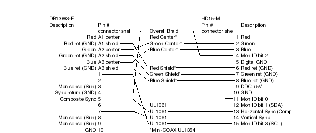

möchte o.g. Monitor an meinen PC anschliessen. Also Adapterkabel gekauft und freudig eingeschaltet. Toll, kein Bild.... Wenn ich Festfreuquenz 75 Hz eingebe die der Monitor hat bekomme ich ebenfalls kein Bild (weder bei 1024x768, 1152x864 oder 1280x)
Betr.Syst. WinXP, GF 2ti
Kann mir jemand weiterhelfen?

Pin belegung vom adapter ueberpruefen

Ist das eine Sync on Green Kiste?
Kenne das Model leider nicht, nur so eine Idee!

Laut SUN ist das Ding PC kompatibel..... Habe mittels Kondensator mal Pin 13 und 14 (H und V Sync) verbunden. Dann sehe ich den Anmelde Bildschirm aber nach dem einloggen- wieder dunkel....
Natürlich wieder alle Auflösungen und Bildwiederholraten ausprobiert. Nix zu wollen.

an einer SS5 läuft das Ding aber ohne Probleme... Sind die Elkos nur für die PC Kompatibilität (?!)

check doch mal den adabter durch bitte die belegung die datei sollte helfen .
wenn immer noch nicht erzaehl doch was du fuer eine grafikkarte du benutzt im pc (hersteller und bezeichnung denn gf2 ti gibt es in mass)und sach mir mal bitte haste den SS5 mit oder ohne adapter angeschlossen ich kann mir SS5 nichts anfangen im moment
Uploaded Image: 13W3 to HD15.gif
MFG Ralf
[ Diese Nachricht wurde geändert von: EN1RZ am 2002-08-04 13:40 ]

Habe noch was gefunden darueber es gab welche die modifizert werden muessen hier der link wo ich es gefunden habe :
http://www.astrogator.se/~flag/sunmonitor.html

Erstmal Danke für die Links! SS5 ist eine Sparcstation 5 und die Grafikkarte ist von Leadtek. Der Monitor lief an der Sparc ohne Probs nur am PC will sie nicht. Laut dem einen Link brauche ich nix zu verändern und das Kabel habe ich auch überprüft lt. Deinem Schaltbild. Alles ok nur es klappt immer noch nicht...

hast du es schonmal probiert mit einer anderen graphikarte ohne TV-Out funktion ? Es besteht die moeglichkeit das deine GF2Ti
umschaltet auf tv weil der monitor hhmm ich sachmal gefunden wird am ausgang . Bitte wenn moeglichkeit besteht andere karte oder anderen pc wenn vorhanden um ausschliesen zu koennen ob die karte den monitor nicht mag .

Die Karte hat keinen TV Out.... Kann ich eigentlich H und V Sync direkt per Kabel verbinden? Wenn ich die über einen Kondensator 0,27 mF verbind bekomme ich, wenn auch farblich nicht astrein zumindest den Anmeldebildschirm von WinXP zu sehen. Bei der in dem Link geschilderten Mod. wird das ja auch so gemacht

sorry das es laenger gedauert hat , habe nochmals nachgestoebert im i-net soweit nix neues mit den h und v sync ausprobieren wuerd ich mal sagen .
