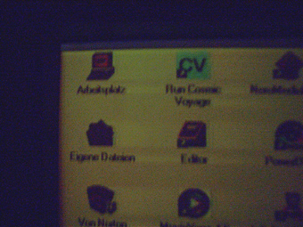

Hallo und Hilfe!
Habe Probleme mit dem EIZO F 784 Monitor, Mod. MA-21A1. Der Monitor lief jahrelang einwandfrei, bis vor kurzem plötzlich das Bild schwarz wurde, es tat sich gar nichts mehr. Kein Brummen, kein Knistern, rein gar nichts. Das Kontroll-LED leuchtet dabei weiter. Ausgeschaltet, nach einiger Zeit wieder eingeschaltet, sah leichte Schatten. Habe dann den Helligkeitsregler auf höchste Helligkeit gestellt, da zeigte sich folgendes Bild: Die Bildschirmoberfläche war nebeligtrübe dunkelgrau und die einzelnen Ikons erkennbar aber mit langen, fliegenden rechtsseitigen Schatten, siehe Foto. Hat jemand eine Idee, woran das liegen könnte? Welches Bauteil vermutlich defekt ist oder ähnliches? Wäre für Hilfe sehr dankbar.
Danke, Bernd

schaue mal auf die Platine in der Mitte (auf den Boden geschraubt) da sitzt ein SMD Powertransistor der ist zuständig für 80V die aufs Videoboard gehen, ich hatte mal einen verbrannt, dann waren nur noch 40V und das Bild sah ähnlich aus als bei Dir. Kannste ja mal bevor du loslegst für zerlegen, erstmal die 80V messen.

Vielen Dank für den guten Tipp. Zur Erinnerung:
Habe Probleme mit dem EIZO F 784 Monitor, Mod. MA-21A1. Der Monitor lief jahrelang einwandfrei, bis vor kurzem plötzlich das Bild schwarz wurde, es tat sich gar nichts mehr. Kein Brummen, kein Knistern, rein gar nichts. Das Kontroll-LED leuchtete dabei weiter. Ausgeschaltet, nach einiger Zeit wieder eingeschaltet, sah leichte Schatten. Habe dann den Helligkeitsregler auf höchste Helligkeit gestellt, da zeigte sich folgendes Bild: Die Bildschirmoberfläche war nebeligtrübe dunkelgrau und die einzelnen Ikons erkennbar aber mit langen, fliegenden rechtsseitigen Schatten.
Dank hervorragender Hilde aus diesem Forum ist es nun statt nebligtrübe dunkelgrau, nebligtrübehellergrün, sofern der Helligkeitsregler ganz hochgestellt ist. Die Icons sind wieder deutlich sichtbar und scharf. Ein echter Fortschritt, der tatsächlich mit der Voltzahl zusammenhing. Leider aber gibt es eben noch immer Probleme mit den Farben, siehe Foto. Hat jemand vielleicht noch eine Idee? Welches Bauteil vermutlich defekt ist oder ähnliches? Danke, Bernd

sieht aus wie wenn eine Farbe fehlt.
Ist das ein Hybrid IC für alle 3 Farben oder für jede Farbe ein Endstufen IC drinne?
Wenn ja welche?

Es Sind 3. einzelne Endstufen ICs eingebaut,
mit der bezeichnung VPA25H S7210.

Ist auf dem Foto schlecht zu erkennen, fehlt denn eine Farbe ? VPA25 hhmm, hatte ich noch keines das defekt war..
bleibt Dir wohl nichts anderes übrig, Dein Ozzi mal herhalten zu lassen um zu messen, was die Signale RGB Gain und Cut off machen
