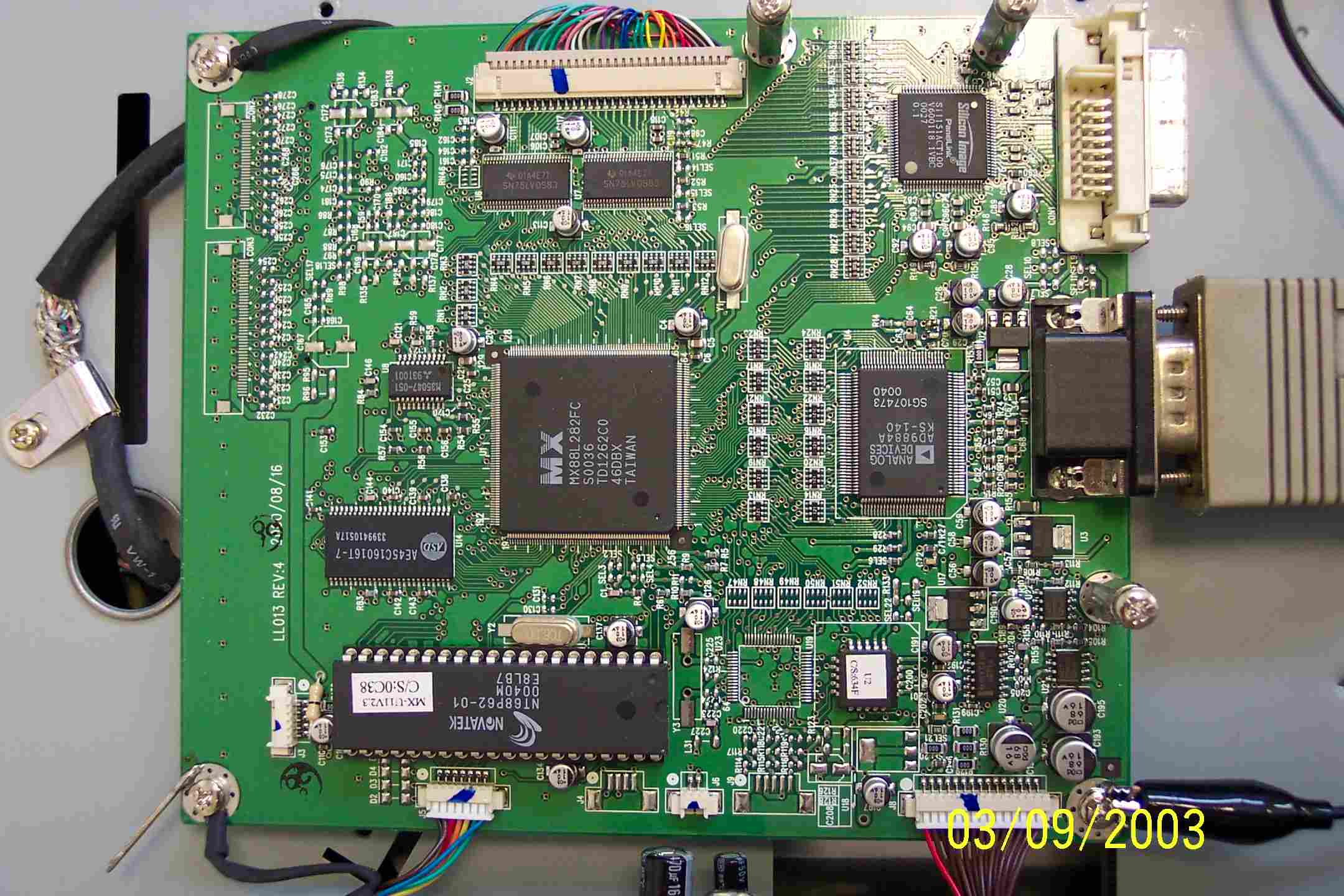

Hallo allerseits !
Ich habe hier ein Bild von einem LCD-Mon. hochgeladen,von dem ich von einem vorherigen identischen Gerät noch ein Foto des MB's habe.
Ist TopVision ein eigener Hersteller oder kleben die nur ihren Aufkleber drauf?
Das Teil hat folgenden Fehler:
Netzteil ist i.O.
Backlight ist I.O.
Quarzfrequenzen und Betriebsspannungen der IC's auf MB sind i.O.
Das LCD ist schön beleuchtet,aber ohne Inhalt! Ich tippte auf A/D-Wandler oder Driver,scheinen aber i.O. zu sein.
Laut Datenblätter vom A/D-Wandler sind Spannungen aller Pins i.O. Kann der A/D-Wandler trotzdem defekt sein oder liegt hier gravierender Fehler vom MX-IC bzw. Eprom?
Ich habe erst 2 TopVision-lcd's repariert,aber nur mit Schaltnetzteilfehler(UC3842 usw.).Deshalb habe ich mich mit der Firma TopVision nicht weiter beschäftigt.
In ca.übernächster Woche bekomme ich endlich in der Arbeit eine Grafikkarte mit DVI-Ausgang.Sollte ich bis dahin keine Ergebnisse über den normalen SUB-Eingang haben,teste ich den DVI-Eingang.Bekomme ich dann ein Bild,hat der A/D-Wandler oder die Ansteuerung der LCD-Driver wahrscheinlich einen Defekt.
Ich würde mich über einige Tips sehr freuen,auch was Hersteller betrifft.
Hochgeladenes Bild : Bild1_0229_.JPG

Was ist mit OSD ?
Vielleicht ist dein EEProm schrottig.

OSD ist auch nicht da.Du kannst Recht haben,daß das EEPROM schrottig ist.Diesen Gedanken hatte ich auch schon.
Da wir mehrere TFT'S dieser Art in der Firma haben und dieser hier ohnehin wegen zu langer und unwirtschaftlicher Rep.schon abgeschrieben ist,warte ich halt auf den nächsten defekten(hoffentlich nur mit Netzteilfehler wie so oft).Dann habe ich Vergleichsmessungen und kann das EEPROM auslesen.
Bis dahin werde ich dieses Teil trotzdem ein wenig weiter durchschecken.

Da gefält mir Chip U8--M35047 nicht . Sieht aus , wie durgeschossen .

Hab mir mal das Bild vergrössert. Scheint wohl eine optische Täuschung zu sein, da es ziemlich pixelig wird!
Ich denke das er in Ordnung ist.

Hat eine Weile gedauert,bis ich mich wieder damit beschäftigen konnte.Habe aber einen Fehler gefunden.
Der IC AD9884A war defekt,dazu noch die Kondensatoren C-26-28-29111-113-117 platt.Optisch war an diesen Kond. aber vorher nichts zu sehen,sonst haben die wenigstens eine schucklige Beule oben auf dem Deckel.Den IC habe ich mit Heißluft gewechselt und gab keine Probleme.
