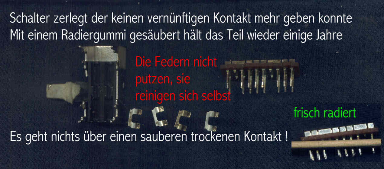

Kaira B
Beiträge: 1570
Wohnort: Dresden
95% aller Fehler in der Elektronik sind Schalter und Kontakte
Nachteil der Zeitsparenden Schnellreinigungen mit
Kontaktsprays aller Art und des sofortigen Erfolgs
ist das Verdrecken nach geraumer Zeit, und der wiederholte Totalausfall.
Bei kurzlebigen Konsumgütern kein wesentlicher Nachteil :P
Konservativ vertrete ich die steinalte Methode des Auslötens, Zerlegen und das Putzen von Kontakten.
Fingerspitzengefühl vorausgesetzt.
Radiergummies lassen sich in beliebige Form schnitzen
und sind härteren Methoden überlegen da sie keinen Schaden
an der Kontaktfläche verursachen.
Hochgeladenes Bild : schalter putzen.jpg
