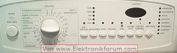

Hallo liebes Forum,
Ich habe ein sehr großes Problem mit der WaMa von Privileg.
Nach einiger Laufzeit wir mir der Fehlercode E20 angezeigt und es geht nix mehr.
Am Anfang hat "frauchen" immer nach dem Ausschalten und wieder Einschalten weiter Waschen können, was jetzt nicht mehr der Fall ist.
Leider hat auch die Suche hier nichts ergeben und bitte deshalb um Hilfe.
Ich bitte auch um verzeihung bei denjenigen,wo ich das Foto mal kopiert habe sorry.
Vielen Dank an die fleißigen Helfern hier.
mfg Dirk

Hi Dido!Willkommen im Forum. Mach mal das Flusensieb sauber.E20 ist Fehler Pumpe blockiert.

Evtl. auch Ablaufschlauch überprüfen. Der setzt sich gerne am Trapps zu

erstmal vielen Dank für die schnellen Antworten.
Das Flusensieb wird wöchendlich kontrolliert und auch am Ablaufschlauch war nichts zu erkennen.
Beim Starten hatte sie immer nur so ein Brummendes geräusch gemacht.
Nach häufigen versuchen habe ich jetzt 3 Waschladungen durch bekommen.
Kann es eventuell auch direkt an der Pumpe liegen?
Ist ja auch sehr schlecht dort ranzukommen.
nochmals Danke

Hallo Dido 73
Mach bitte den Eimertest zumindest den vom Ablauf(siehe oben)
und gib bescheid wieviel Wasser er abgepumpt hat.
Pumpe kann auch defekt sein.Kann aber auch sein daß die Luftfalle verstopft ist.
Also erst Eimertest dann gehts weiter.

Sorry für die verspätete Meldung
Der Eimertest war OK.
Die WaMa lief auch erstmal wieder ohne Probleme bis JETZT.
Hatte nach dem Fehler immer Versucht über dem (Techniker Programm???) die WaMa zum laufen zu bringen,was auch immer geklappt hat. Also Start und Startzeit-Vorwahl gleichzeitig gedrückt und den Programmschalter bewegt.
Was auffällt ist das Sie immer den Fehler bei 33min Restminuten bringt.
Kann ich es wagen mir ne Pumpe zu besorgen und diese zu wechseln oder kann es auch noch an was anderem liegen???

Meist liegt es an einer ausgeschlagenen Magnetpumpe (Ablaufpumpe)
Ich würde Dir empfehlen, eine neue Pumpe einzubauen.
