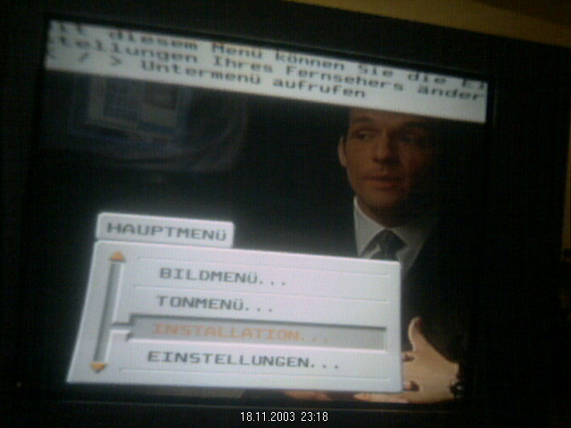

Das bild hat übergröse und ist verzerrt (Ost West)

Das heißt das Bild ist zu breit aber die Höhe stimmt?
Etwas genauer bitte.

BID = 39425
doityourself
Beiträge: 9
Wohnort: Stuttgart
[quote]
Welle schrieb am 2003-11-18 14:39 :
MFG
Hochgeladenes Bild : Bild 21.jpg

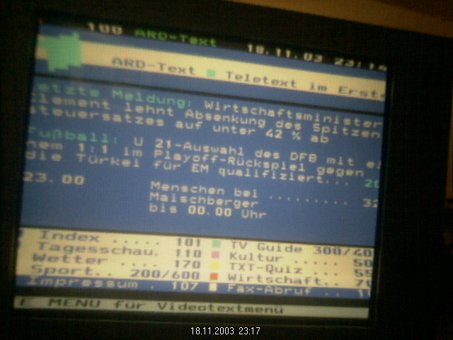

BID = 39426
doityourself
Beiträge: 9
Wohnort: Stuttgart
[quote]
doityourself schrieb am 2003-11-18 23:29 :
[quote]
MFG
Noch ein Bild
Hochgeladenes Bild : Bild 20.jpg

Parallel zum Zeilentransi sitzt ein Condensator. Denn mal überprüfen auf Kapazitätsverlust.
Auch den Diodenmodulator überprüfen. Sitzt am Kollektor der HOT nach Masse.
Ist das Bild denn generell etwas dunkler als sonst?
