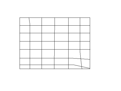

Hi all
Also,habe folgendes Prob mit dem KV-C2981D.
Und zwar ist das bild links oben und rechts unten leicht verzogen,hat mich am anfang auch kaum gestört,wir aber mittlerweile immer schlimmer.
Meine eltern und ein freund haben auch einen Sony und bei denen krümmt sich das bild auch immer weiter,scheint also keine seltenheit zu sein bei den dingern.
Ansonsten ist das bild einwandfrei und gestochenscharf.
Wäre toll wenn jemand erfahrungsgemäss einen tip geben könnte.
Vielen dank im vorraus!

kannst du ein Foto von dem Fehlerbild machen?

ein foto leider nicht aber ne skizze habe ich gemacht,
zwar nicht schön geworden,aber zutreffend.
Im übrigen war da mal kräftig das netzteil defekt,ist aber mittlerweile komplett neu bestückt(also primärseitig)
Wie das bild vorher war,kann ich nicht beurteilen,da ich den TV so geschenkt bekommen habe.Und im servicemenü mustte ich die horizontale position bis zum anschlag nach unten setzen,kann ja auch nicht normal sein,oder?

Hi
Also nach austauch einiger kondensatoren ist jetzt vertikal alles in ordnung,bleibt also nur noch das problem,das sich das bild horizontal rechts unten verzieht.überhaupt bin ich mit der rechten seite des bildes unzufrieden.(rand hat irgendwie eine S vorm)und oben rechts stimmt die konvergenz absolut nicht.kann mir keiner weiterhelfen?
Danke im voraus.
